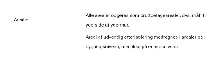

se vedhæftede billede. Det er fra retsinformation.dk - det viser da at isoleringen skal medregnes. Jeg kan dog ikke lige finde ud af hvad "enhedsniveau" betyder?
Mvh sne'keren fra fyn
Syver, at det er fra Retsinformation er ærlig talt ikke så præcist. Prøv at skrive præcis hvilket dokument du har det fra, så er det til at forholde sig til
