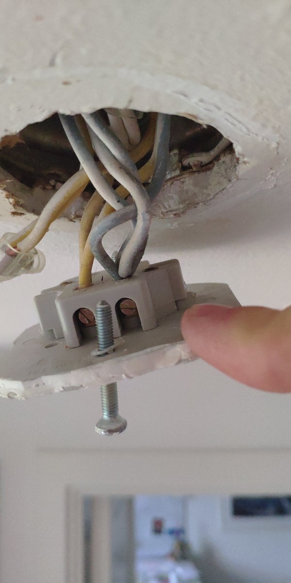

Hej:) , vi havde 3 udendørs lamper som vi har valgt at pille ned , på jagt efter hvor kablet løb hen så vi kunne få dem væk , fandt jeg ud af de endte i et lampe udtag i gangen , mit spørgsmål er om det er lovligt at proppe 4 kabler ( de blå )ned i samme hul ?
Ja det er der ikke noget galt i.

Tak :) ved du hvorfor kablerne er så svære at hive ud , ude fra væggen hvor lamperne har siddet , de er afmonteret og kan se de bevæger sig en smule , de går oppe på lotet i et plex rør
kablet er ikke lige til at hive ud, fordi der sikkert er en kabelaflastning i loftdåsen !
Tænker det er ledninger i rør😉 Det kan der være mange årsager til. Oftest er røret beskadiget eller ikke bukket korrekt. Ud fra installationens alder vurderer jeg der er tale om stive plastrør.
Det fikser jeg...
Du skal have strømmen slået fra. Så skal ledninger skilles ad og du kan sikkert rykke en af dem ud. Dernæst kan de andre lettere komme ud.
Husk at rykke godt i skiftevis i begge ender. Så bliver lednings ender mere lige og villige til at komme i gang.
