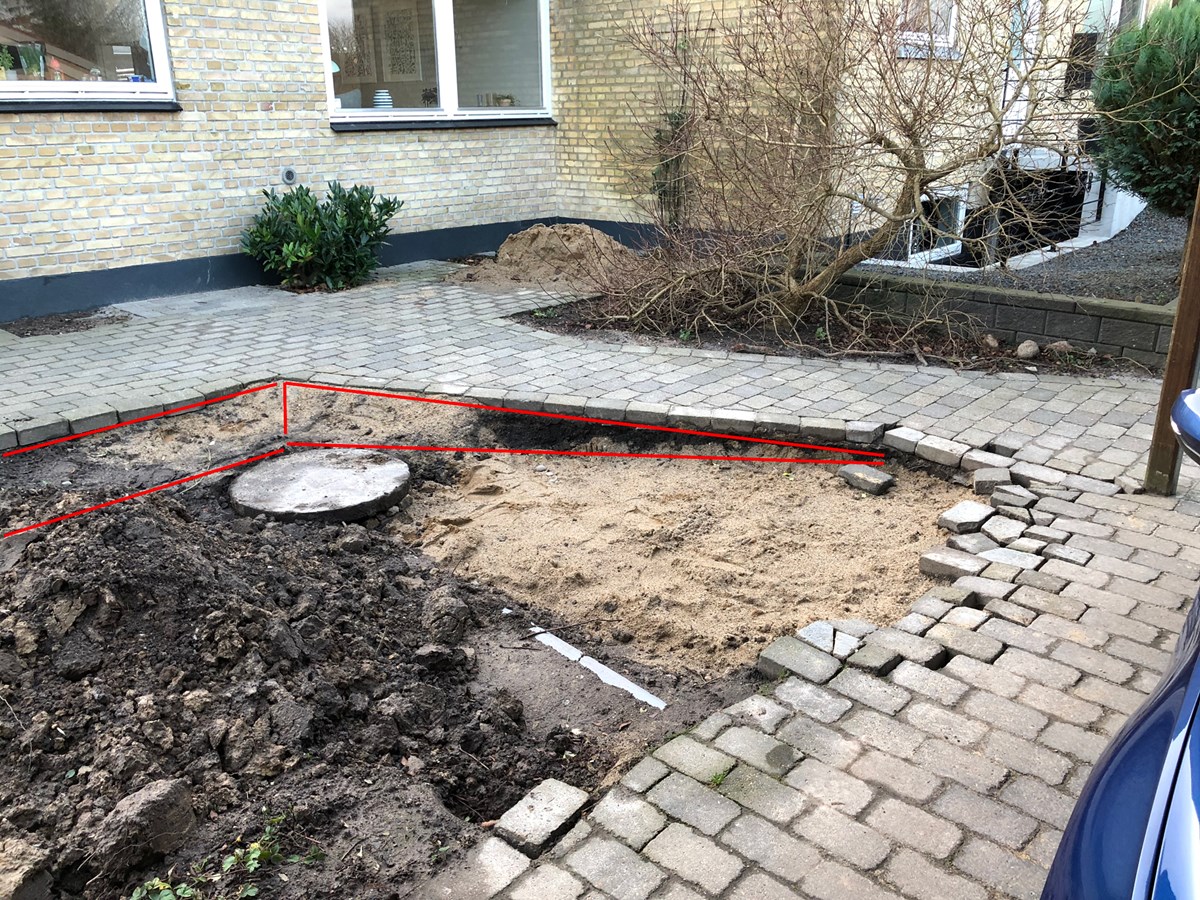

Jeg har fjernet et stort bed ved siden af min indkørsel for at fritlægge en kloakbrønd der var skjult under jorden.
Det har givet et stort niveau forskel langs stien op til huset og nu er kanten blottet/ustabil.
Hvordan kantsikre jeg bedst stien og niveau-forskellen op til huset?
Har overvejet om man kan bruge lecablokke, save dem til i den rette vinkel og pudse dem op så det ligner beton?
Mvh
Niklas
Vh
Niklas
Hvis det blot er et spørgsmål om at kunne komme til brønden, kunne du hæve brønddækslet ved at lægge et eller flere betonringe på brønden, så dækslet kommer op i niveau med overfladen. Kik ind hos din tømmerhandel for at se, hvad de har af betonvarer. Så kan du genetablere bedet.
Jeg tror nu jeg ville foretrække at få sat en forhøjning på brønden istedet for.
Du skal helt sikkert blot sætte en forhøjer ring på de,fåes i forskellige str.
