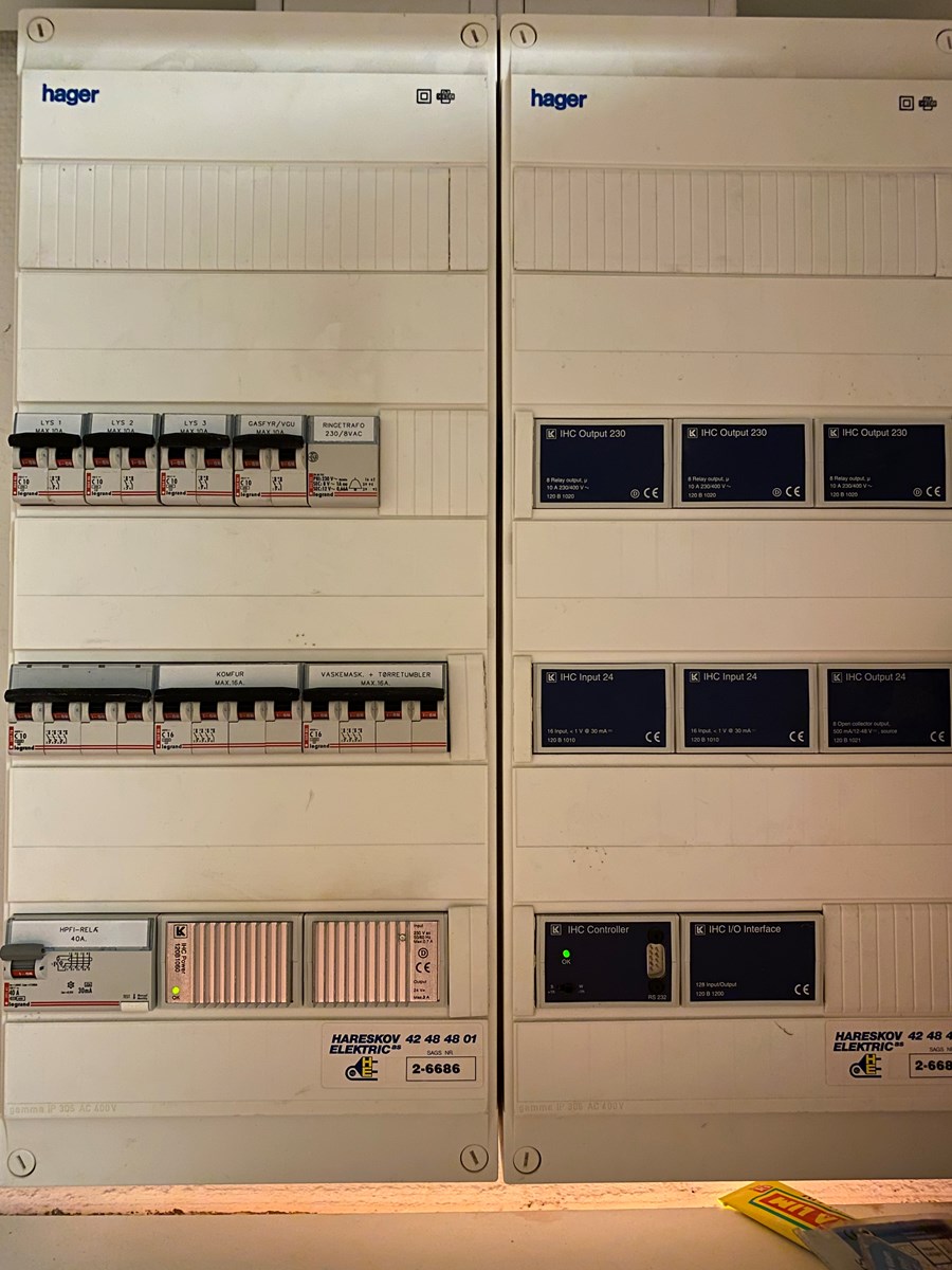

Jeg har ikke noget strøm i halvdelen af udtagene i mit hus. Det er ikke nogle sikringer der er gået og jeg har lys alle steder. Det skal måske nævnes at jeg har IHC til styring af lys.
Jeg aner ikke hvor jeg skal starte med fejlsøgning.
På forhånd tak​

Der er ikke gået nogle sikringer, og der er strøm i loft lyset.
Jeg har vedhæftet et billede af min sikringstavle
Ok det er automatsikringer så de kan ikke snyde dig. Så er der mange muligheder
Det kan sagtens være en løs forbindelse over en af gruppeafbrydere,
Det kan være en mastesikring der er sprunget ude i gadeskabet ( virker komfur m.m. helt så er det sikkert ikke det )
Det kan være en løs forbindelse i første stikkontakt efter sikrings gruppe, altså af dem der ikke virker.
Så det er lige før jeg vil anbefale elektriker besøg.
Det var lige godt pokkers, der er gang i alt andet (ovn, kogeplade, vaskemaskine, osv)
Med dit input tror jeg ikke der er andet at gøre end at få en elektriker ud
