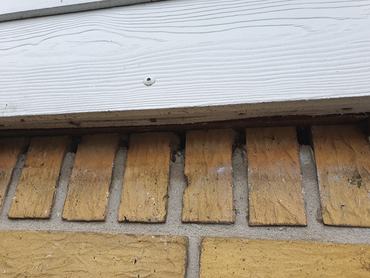

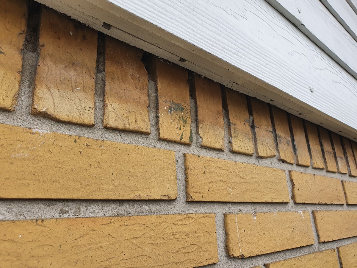

Vi har netop købt et hus fra 1970, hvor der er lagt nyt decra-tag på for 5 år siden. I samme ombæring har man skiftet alt træværk ud med Hardi.
Jeg har nu (lidt sent for huset er i rigtig pæn stand) opdaget at stort set alle lodrette fuger lige under gavlene I begge ender,er ved at forsvinde.
Er de nogen der kan svare på om det er normalt, eller der kan ligge en årsag bag jeg ikke kan gennemskue?

99,9 % sikker på at den tidligere beklædning har dækket længere ned på muren, og derfor har mureren ikke kunnet fuge helt til toppen af fugen.
Så fugerne er ikke smuldret, de har aldrig været anderledes end de er nu.
Så frem med fugeskeen, og få dem fyldt pænt ud, når det ellers bliver vejr til den slags
Eller måske nemmere, monter en afdækning til at skjule det..
Ingen fejl som sådan. Som det fremgår af billederne har den gamle gavlbeklædning været 4 - 5 cm. længere nede. Så fugerne er ikke faldet ud, de har aldrig været der.
Lad som ingen ting eller få dem fuget op til underkant af gavlbeklædningen.

Det lyder som noget selv jeg kan overskue - og giver god mening 😁 Tak for svar.
