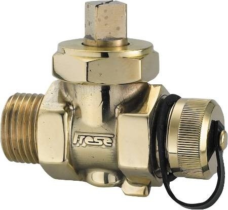

Jeg har for nyligt fået monteret nogle nye ballofix på vandrør i hus i Sverige, så jeg kan tømme vandrørene. Det er samme slags som på billedet - blot som t-stykke.
Da jeg tømte rørene anvendte jeg en svensknøgle og kunne konstatere, at de går meget trægt.
Min tanke var at få fat i en slags firkantsnøgle der passer til toppen (ved ikke hvad den del hedder) for at beskytte kanterne.
I skyndingen shjem fra Sverige nåede jeg ikke at måle diameteren på toppen. jeg vil vurdere at det er 8-10 mm.

- Har top-delen på billedet en standard størrelse/diameter, og i så fald, hvad er denne?
- Skal der altid drejes hhv. mod uret/med uret på at åbne/lukke, eller kan jeg altid dreje f. eks med uret for at åbne og senere igen også med uret for at lukke?

Ved ikke ned størrelsen, men har du et lille topnøglesæt med 12 kantede toppe, kan du nok finde en top der passer på.
Ja man kan få en hane nøgle mener jeg den hedder. Den er dog rimelig pebret så vidt jeg husker men den findes
Nøgle til aftapningsventil, Ø6,5 mm
Nøgle til aftapningsventil, Ø6,5 mm - 741449004

  • Mora nøgle t/udendørs hane 8mm
    Varenummer:743441504
    Leveringstid:1-3 dage
    Vejl. pris 80,00 DKK35,00 DKK
    Antal:
    • Løs nøgle til Gårdposteventil, Metal.
    • Til alle Mora gårdposteventiler med nøgle
Mange tak for jers svar. Jeg måler diameteren ved næste besøg og stiller en passende hanenøgle
