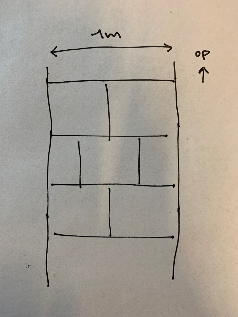

Interessant - troede krydsfiner var stærkere :O. Lige for at uddybe, så er designet tænk således,
Spændet er således 1m fra side til side, men der er (forskudt) understøtning hylderne imellem. Jeg overvejer også en massiv bagside, som hylderne kan fæstnes i.
En massiv bagbeklædning vil helt sikkert hjælpe på det, specielt hvis du laver udfræsninger til hylderne. Eller du kan skrue dem fast fra bagsiden.

En yderligere grund til, at jeg i starten tænkte på krydsfiner er, at en af reolsektionerne skal kunne svinges ud (den skjuler en dør). Reolen skal således ikke være tungere end absolut nødvendigt, og da krydsfiner er lettere (og stærkere; det troede jeg ihvertfald?), virkede det som det naturlige valg.
I forhold til hylderne skal de laves i stil med mønstret på tegningen, så de bliver faste. Det kan forhåbentlig hjælpe lidt på stabiliteten
