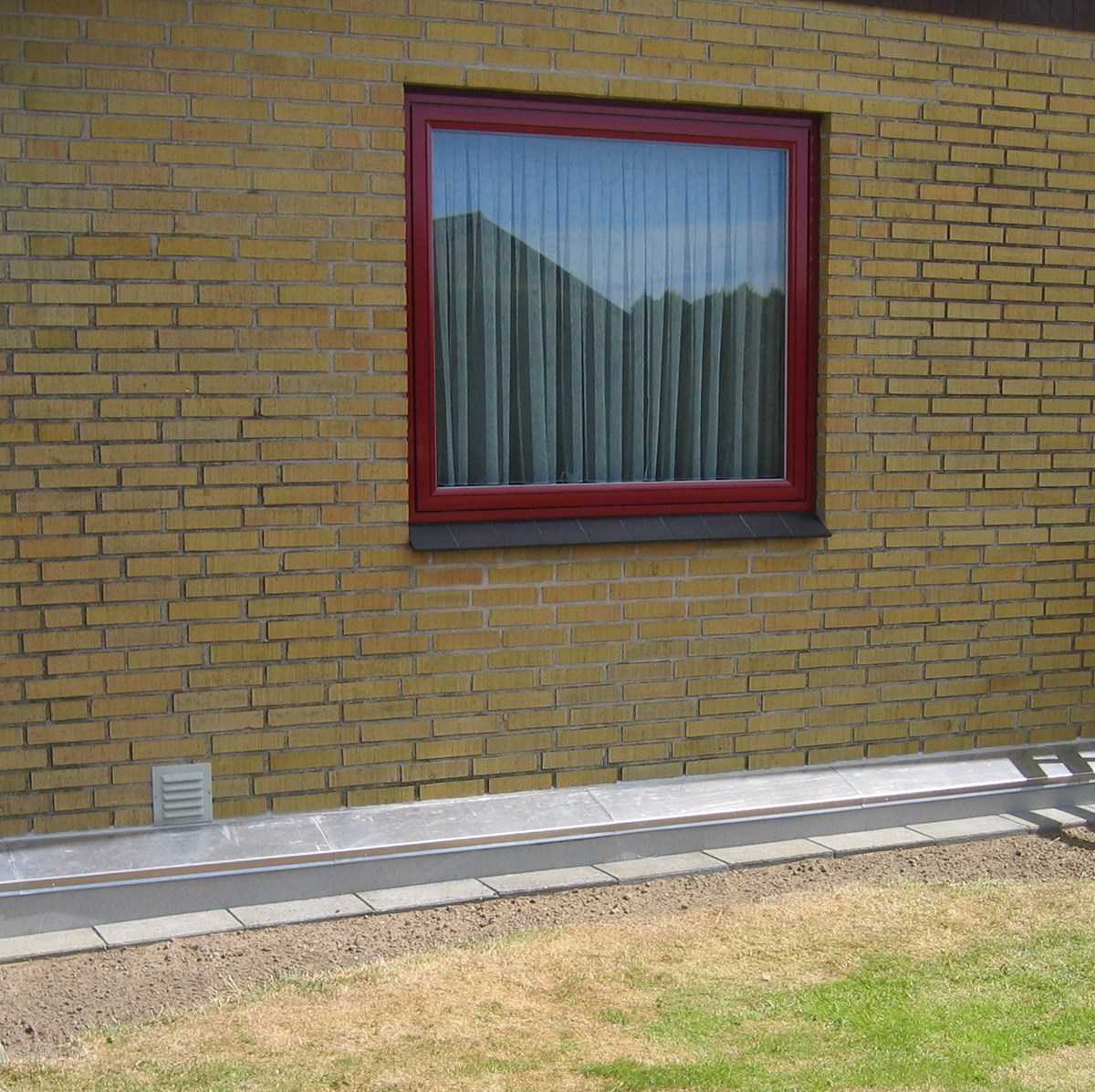

Har selv isoleret min kælder, med udvendig isolering, opgravet med håndkraft, godt 2 meter ned.
Afsluttet som vist på foto.
Du er selv inde på at indvendig isolering er lidt af et lotteri.

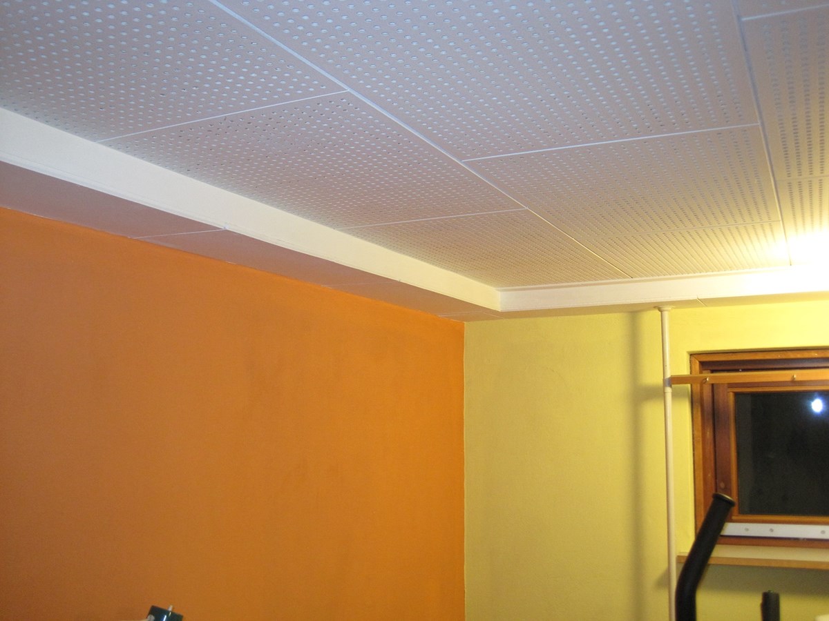

Høvlet 25x100 mm træ (forrammetræ 95x21 mm ) på højkant, 200 mm fra ydervæggen, som vist på foto.
Du kan også købe færdige rørskjuler, i forskellige udformninger, f.eks. fra følgende link.
https://www.nordicinnercore.dk/tube-cover-roerskjuler/
Spørg videre hvis du ønsker flere detaljer.
