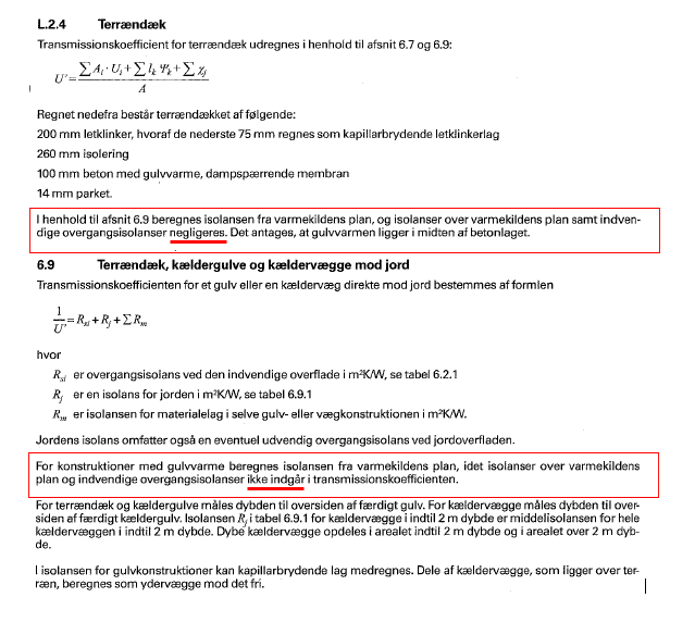

Jeg bliver lige nød til at rette på zenofexxx beskrivelse.
Jf. DS418 kan terrændæk konstruktion som ligger over varmeslanger ikke beregnes med i en evt. U-værdi/varmetab.
Jf. Bygningsreglementet er dit terrændæk en rentabel konstruktion og hulrum mellem betonplade og undergulv skal fyldes helt op.
Dette overholder du.
Ydermere har dine nye isoleringsplader en bedre lambda værdi på 0,022. Hvor den eksisterende har en lambda værdi på 0,050.
Dette vil medføre at din nye konstruktion er ligmed eller bedre isoleret end den eksist. Bygningsreglementet er hermed overholdt.

Du kan de ikke mene at sporplader ligger “over” - Det er hvis op til hvordan man “læser” standarden.
Men som jeg også gjorde klar, så er det ikke medregnet.
Zenofexxx skrev den 24-02-2020 10:41:35
Hej bygningskonstruktør
 Det står ellers meget tydeligt i DS 418 :)
men det er en bagatel i denne opbygning. :)

Hej igen.
Dette er en af grundene til at man kan blive tosset af de "fantastiske" standarder, er at man kan tolke skidtet på forskellige måder.
Der står: fra varmekildens plan - så derfor, det der er nedenfor varmekilden kan du medregne.
Så hvis du har, lad os sige, 50mm sporplader med 16mm spor, så kan du medregne ca. 50mm-16mm-2mm (frigang) = 32mm isolering.
Jeg har lige udfoldet mine "mad paint skills" til en lille sketch.
Ja tror mulighvis vi flue-knepper lidt :D
Hvis vi talte om et beton gulv, ville jeg ikke medregne betonen nedenfor slangerne - for det giver ikke mening. Men nu hvor det er et produkt udviklet til konstruktioner med "ringe" isolering, og derfor skal virke som yderligere isolering - så vil jeg augmentere for, at det skal med i beregnigen.
Men ja, hvis man ikke regner det med, så har man selvfølgelig en konservativ beregning/konstruktion.
Forsat god aften :)
Vi er enige med snittet ved varme slangen :)
