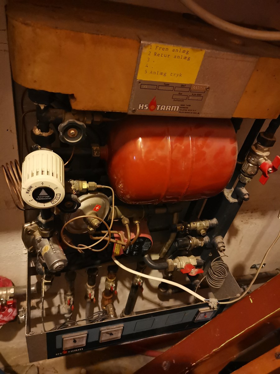

Jeg har et fjernvarme anlæg, og kan se min temperatur på fremløb og retur ligger begge på 40 grader. Synes det lyder meget højt for returløbet, eller er det bare mig?
Vh Lenny
40 grd. som retur er da fint, men det undrer mig, at fremløbet har samme temperatur. Du skriver ikke noget om, hvilket system du har. Med det menes, om du har en varmeveksler eller om fjernvarmen forsyner dine radiatorer direkte. Har du ikke et billede af systemet, hvor man kan se termometrene.
Vedhæftede filer:
Dit billede viser ikke termometrene. Har du også et billede af dem, så man kan se hvilken temperatur de måler og hvor?
