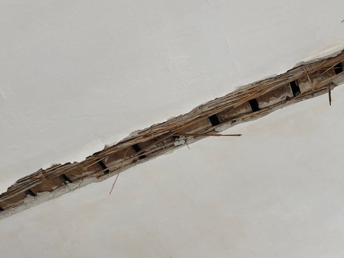

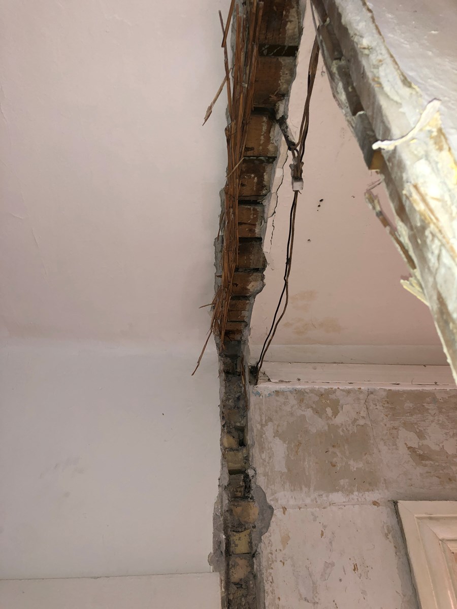

Hvordan laver jeg pænt et hul i væg/loft efter fjernelse af gammel skillevæg? Er det bare mørtel jeg skal bruge eller hvad er bedst her?

Det vil kunne pudses op med mørtel. Men du skal have nogle strimler net sømmet fast så det i hele området har noget at hænge fast i.
OG holde passende " kaffepauser "
Når der pudses opad så arbejder tyngdeloven jo noget imod dig.
Så presse lidt mørtel op hele vejen VENTE presse lidt op igen VENTE og så rette af og VENTE og pudse det glat med eksisterende loft. Der skal nok spartles lidt da det gamle loft har mange lag maling.
Skal jeg også have net på muren eller er det kun i loftet?
Bank noget kyllingetråd på både væg og loft, så er du sikker på det holder, og det er også nemmere at få pudset til at hænge ved, når du laver arbejdet.
Husk at få vandet det godt igennem, det er sikkert noget tørt, gør du ikke det suger det vandet ud af mørtlen og giver dårlig vedhæftning.
Jeg plejer at bruge en havesprøjte, så er det nemt at styre. (en kalkkost dyppet i vand, kan også bruges, til at kaste vandet på med)
Hvis du kommer en lille smule gips i mørtlen til loftet, hænger det hurtigere fast. Her holdes ingen pauser før mørtlen er på plads.
Ingen pauser øv
ev elmand skrev den 23-02-2020 11:20:40
Ingen pauser øv
 Det er tilladt at holde en ølpause efter loftet er pudset og inden væggen pudses.
Ja naturligvis. Og det med pauser var mest for at understrege at mørtel skal have tid til at sætte sig. Hvis der går nogen tid fra man starter og er kommet igennem til den anden ende, så kan man måske putte mere på fra start stedet igen.
Det er en udbredt begynderfejl at man går for tidlig i gang med pudsning så den bløde mørtel blot skubbes rundt foran brættet og der falder et godt stykke ned.
Rigtig god ide med lidt gips blandet i.
