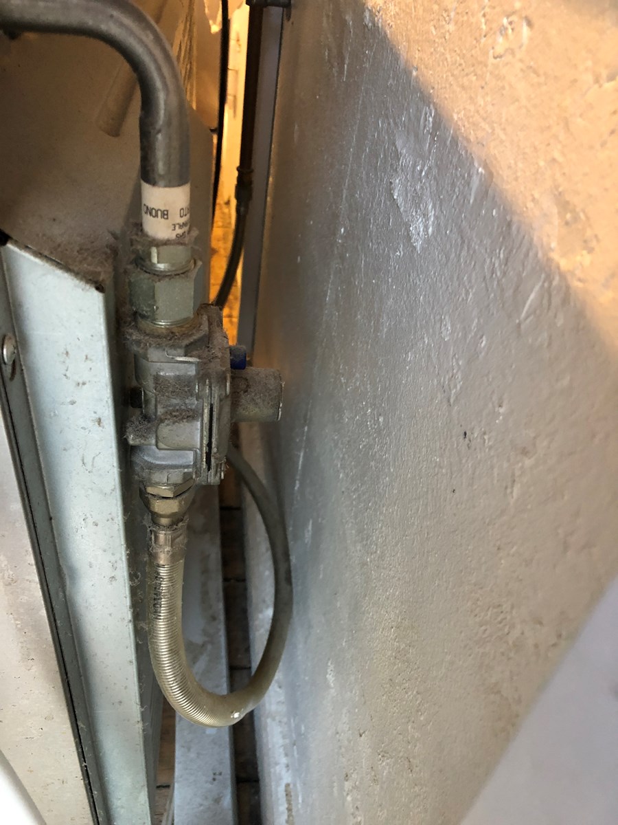

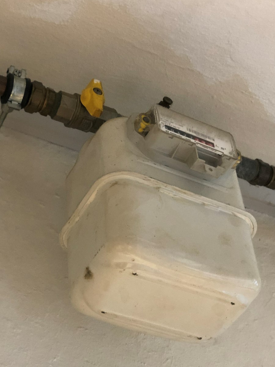

Må jeg selv frakoble mit gaskomfur hvis jeg slukker for gassen på måleren?
Hej, må jeg selv frakoble mit gaskomfur hvis jeg slukker for gassen på måleren?
Nej, ikke hvis slangen afmonteres med værktøj.

Ved du hvorfor jeg ikke må afmontere det når der ikke er gas i røret?
Som med andre faste installationer kræver det autorisation, hvilket indebærer at man står inde for at installationen er trykprøvet, læktestet og proppet korrekt.
Men hvad du selv vælger at gøre er der kun én herre over.
