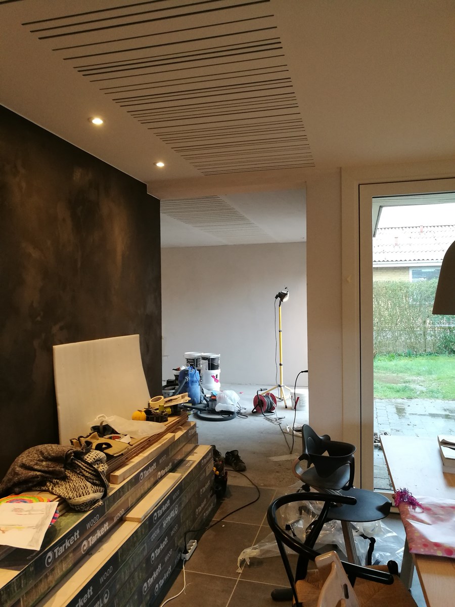

På det ene billede er der kig mod stuen fra
køkkenet.

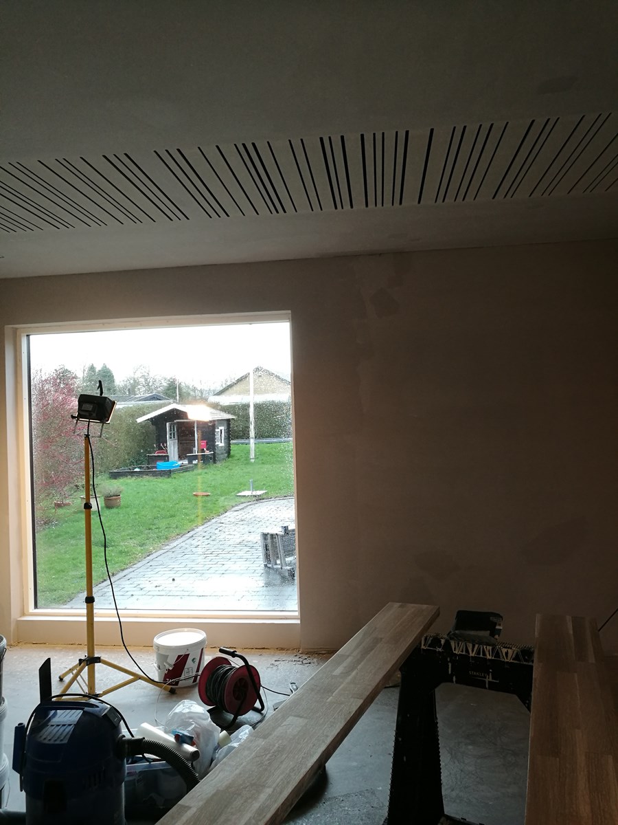

Det andet billede er inde i stuen.
Det store vindue er vestvendt, den dobbelte terrassedør i køkkenet er mod syd.
Der vil ikke være nogen der kan se forskel overhovedet, hvis du vælger nogenlunde samme glans.
OG du lader være med at gøre det til samtaleemne
Det er også min tanke. Alene det faktum at der er lysindfald fra forskellige vinkler betyder mere (tror jeg??).
Der er p.t. malet med glans 2 i køkkenet, B&J's er glans 1 - næppe den store forskel.
