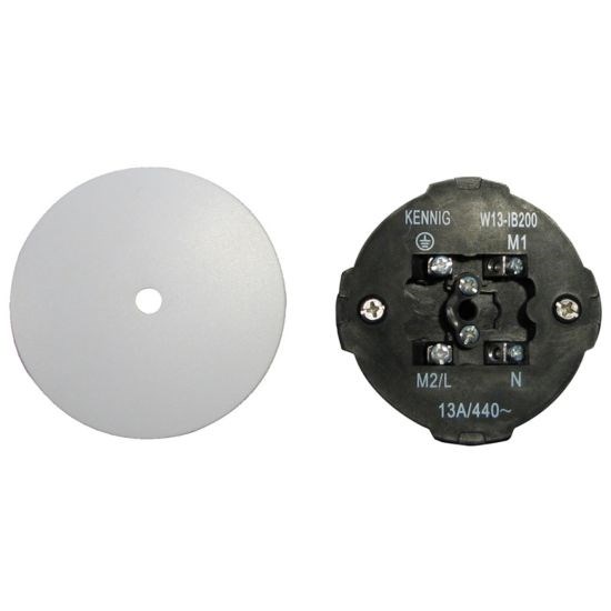

Jeg har afmonteret en gammel stikprop i loftet og købt nye lampeudtag. Fra loftet kommer 3 brune, 3 blå og 1 hvid ledning. Jeg kan godt få lys i min lampe, men tænd/sluk funktionen er forsvundet.
Jeg har sat de brune ledninger i M1, de blå i N og hvid i "jord symbolet". Jeg har prøvet andre lampeudtag, så det er ikke kontakten der er defekt. Hvordan forbinder jeg ledningerne korrekt, så tænd/sluk funktionen virker?
Skal en eller flere af ledningerne i M2/L? Og hvilke i så fald?
Vedhæfter billede af mine lampeudtag

Du skal bruge de blå og hvid til lampen , de brune er fasen hvor der altid er strøm på
Mvh S.H.
Jeg gætter på at du skal sætte lampen på den hvide og blå. Da de brune er fase, som skal sløjfes videre.
Jord klemmen skal/må kun bruges til en jordledning der SKAL være gul/grøn og intet andet.
Så skal du samle det rigtigt skal den blå i N. Brune i M2/L og hvid i M1. Og din lampe skal monteres i N og M1.
Når jeg forsøger mig med den løsning I beskriver, så sprænger sikringen?!?
De tre blå i en klemme  , de tre brune i en klemme og den hvide i en klemme , så skal lampen for bindes til den klemme med de blå ledninger og til den klemme med den hvide ledning.

Og for lige at slå 1 milliard % fast farven på jord MÅ KUN VÆRE GUL/GRØN......(Ok nogle gamle installationer der er jord rød, da gulgrøn endnu i ikke være kommet på markedet og her snakker vi 60'erne og begyndelse af 70, derefter SKÅL jord være gul/grøn)
Det virkede! :-)
Der er i øvrigt slet ingen gul/grøn ledning (eller rød)
Det jeg  reagerede på var at du havde sat hvid til jord og det er NO GO....... jord er til til jord og ikke andet.......
