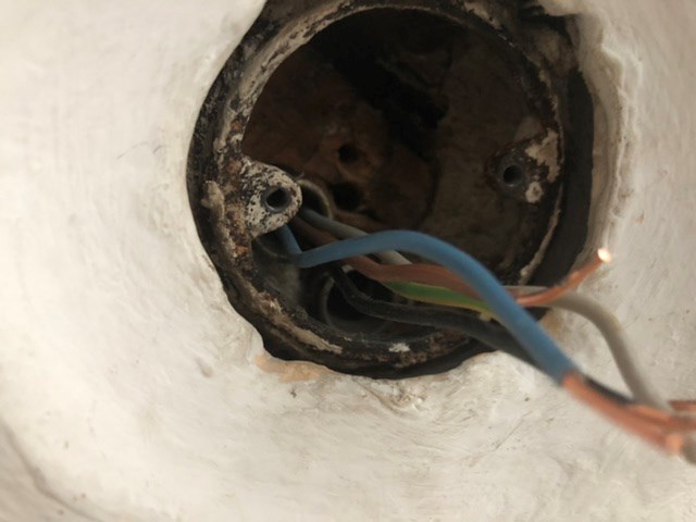

Min søn har dette loftudtag i sin lejlighed, som er fra 1935. Der skal sidde en træklods/Skive i de to vinger. M4 skruer er for store, M3 skruer er for små. Er vi ude i 3/8 tommer (eller hvilken brøk) eller bruger man bare træskruer?
Når jeg stikker en M3 skrue op, så føles det som der er gevind i vingerne.
Er der en “gammel” elektriker (læs :erfaren) som kender disse udtag? 🤓
Det er 3,5 mm, for at løse det problem så tager du en 4 mm snittap og drejer gevindet op, det er hvad elektrikerne gør med det problem.....
Brug en selvskærende skrue , tilbage i 1935 brugte man ikke mm skruer men tomme skruer , så en 3/16 eller 5/16 skrue ville  nok passe .
Mvh S.H.
Super, tak for svarene. Det ender nok med snittap 4 mm. 😀
Jeg har nu haft godt held med at bruge en ganske almindelig 4 mm træ / spånplade skrue.
Løsningen blev, at “junior” og jeg splejsede til et gevindskæresæt, inkl. bor.
Selvom vi borede for med de medfølgende bor, så revnede den ene vinge lidt. Men den ser ud tilsat kunne holde til den forholdsvis begrænsede belastning. 😁
