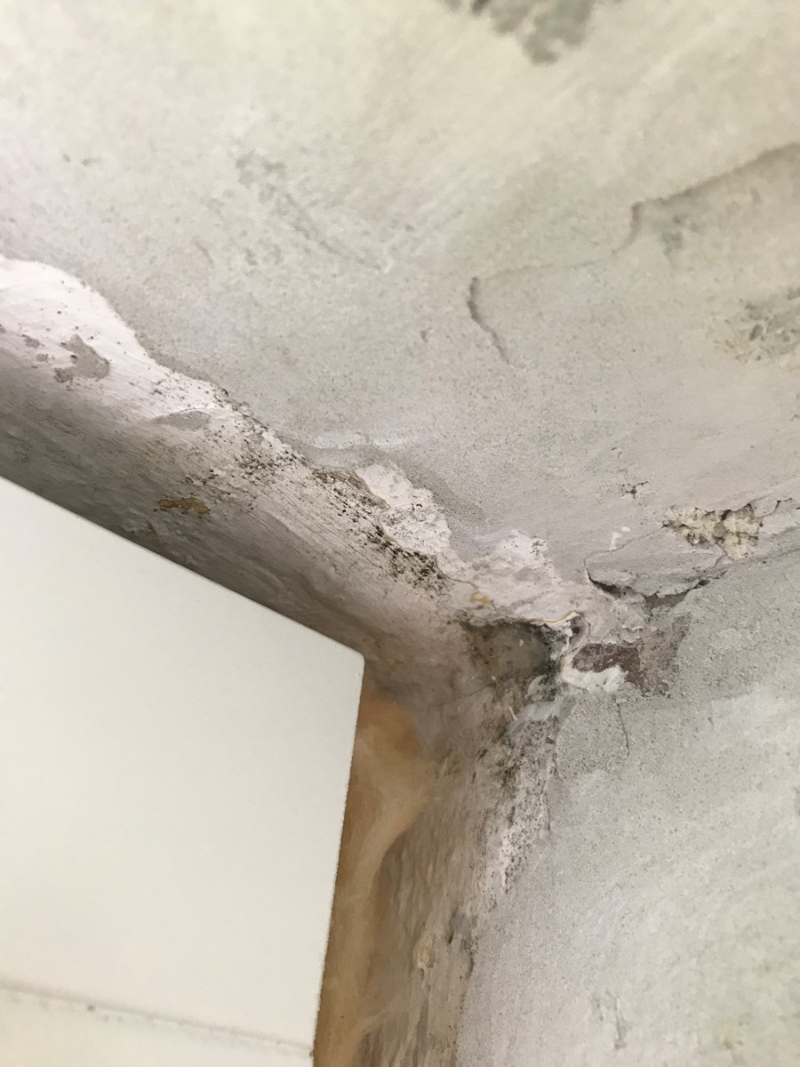

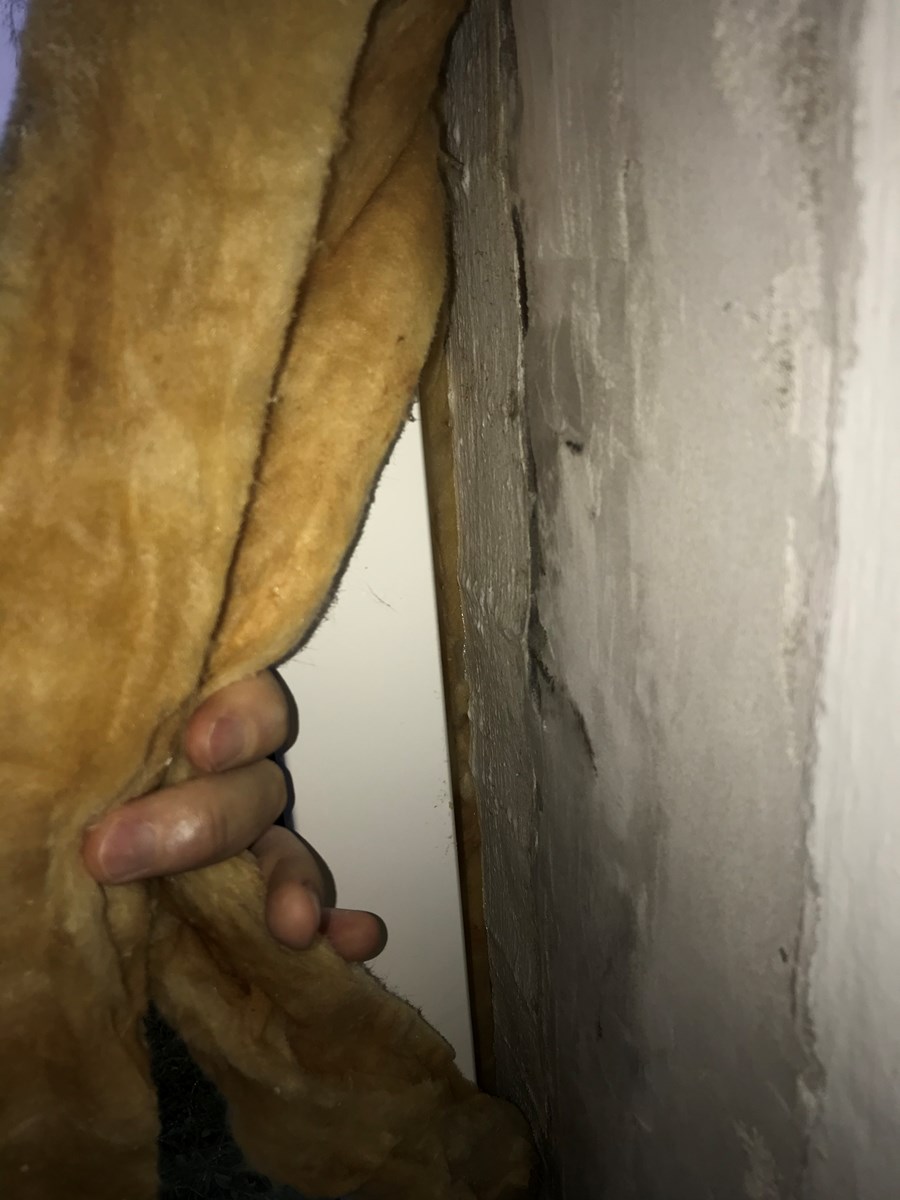

Hej med jer 😊Vi har lige fĂ„et sat nye vinduer og dĂžre i huset. Den gamle dĂžr til hovedindgangen er skiftet ud med et vindue som er blevet rykket ud i niveau med de andre vinduer. Problemet er nu, at der er en kuldebro mellem vindueskarmen og ydermurene. Kan mĂŠrke kulde og isoleringen er let fugtig. Se vedhĂŠftede billeder. Mit spĂžrgsmĂ„l er derfor hvordan jeg kan udbedre kuldebroen? Man kan vel ikke bare ligge dampspĂŠrre rundt og isĂŠtte isoleringen igen?Mvh Lasse.

Vinduet ser ikke fĂŠrdigmonteret ud, der mangler en karm med en dampspĂŠrre eller lign.

Det er ogsÄ kune sat i og fuget pÄ ydersiden. Der er ikke fuget indvendigt endnu da en maler skal spartle vÊggen op og opsÊtte filt inden der kan fuges. Men der kan jo ikke blive fuget fÞr der er fundet en lÞsning. Kan man indsÊtte dÊmpspÊrre pÄ ydervÊggen og sÄ sÊtte isolering ind imellem dampspÊrre og karm og sÄ fuge? Eller vil fugten blive lukket inde?

Det er en kuldebro fra ydermuren der giver kondens. Vinduet er rykket ud i murvĂŠrket, da der fĂžr har siddet en dĂžr i lysningen. Min tĂžmrer har foreslĂ„et en styrolitplade som kuldebrosadskillelse. Det prĂžver jeg 😊. Tak for jeres svar!

Yder og indermur skal termisk adskilles sÄ ydermurens kolde flade ikke forplanter sig indad. og sÄ danner kondens pÄ indvendige side. Det gÞres ved at murvÊrk hugges vÊk sÄ der kan komme 20 mm tyk og 100 mm bred Styrolit plade ind imod hulmuren fra vinduet. Det ses ikke tydelig men mÄske det havde vÊret nemmere medens vindue / dÞr var taget ud af hullet.

Jeg prĂžver fĂžrst tĂžmrerens anbefaling da det kun drejer sig om er stykke pĂ„ 10cm ca. (karmens bredde) og det er kun i hĂžjre side. Der er ingen kuldebro der hvor dĂžren sad fĂžr. Mvh Lasse
