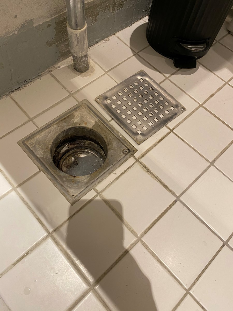

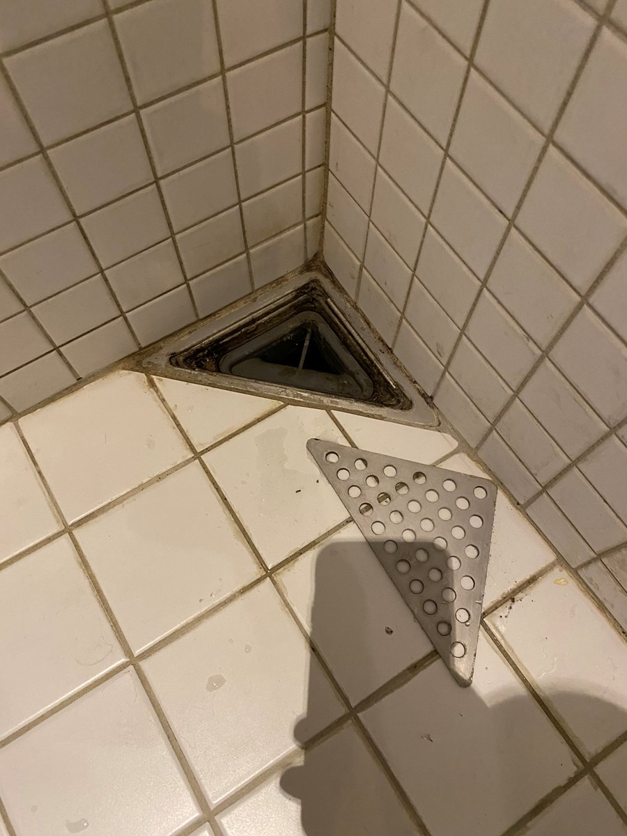

Vi har kvadratisk afløb i gulvet under vask og trekantet i brusenichen
Kan man evt. skære afløbene fri og hæve dem? Det påstår min far burde være muligt.
Jeg har "løftet" et kvadratisk afløb ved hjælp forhøjelsesrammer. Det er nemt og kræver bare at du piller toppen af afløbet, sætter en ramme (eller flere) ovenpå og afslutter med en ramme der holder selve risten.
Jeg ved ikke om de findes til det trekantede.
Jeg er ikke sikker på at du kan banke gulvet op, for at løfte afløbet op, det ville jo kræve at du kunne forlænge røret...
Som jeg læser det er forhøjelsesrammer ikke godkendt medmindre man kan finde nogle der er godkendt sammen med det nuværende afløb
jeg ved ikke helt hvordan jeg skal forklare det andet.
Dit hjørne afløb ligner mærket unidrain, og der sidder udløbshuset  fast under rammen som er skruet fast til væggen bag fliserne.
Epoxymanden skrev den 20-02-2020 16:49:08
Jeg tror også det er unidrain. Fliserne på væggen skal pilles ned, så spørgsmålet er om man kan løsne den og hæve den et par cm, så det vil flugte med nye fliser.
Det er et forsøg værd, kommer også an  på hvordan røret løber i gulvet.
