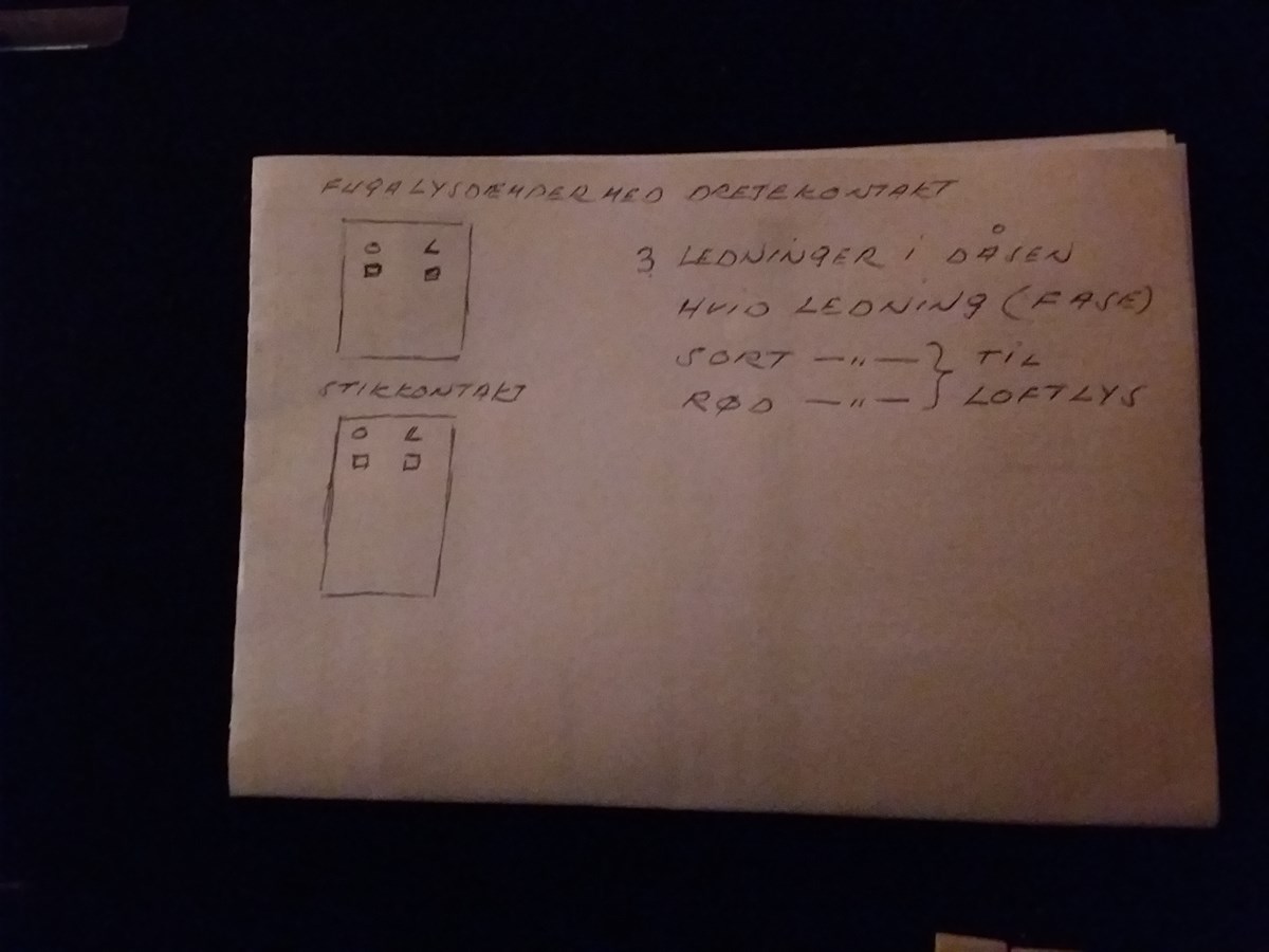

Hermed som foreslået et tegning af dæmper og stikkontakt! Håber at det er nok?

I din lysdæmper har du pt. 3 ledninger. 1 i det ene hul og 2. i det andet. Den ene af de 2 går ned til stikkontakten. Den ledning flytter du i dæmperen, så den kommer over til det hul, hvor der pt. kun sidder én ledning.
Tak til Jer alle for Jeres indsats! Nu funker alt som det skal😄
