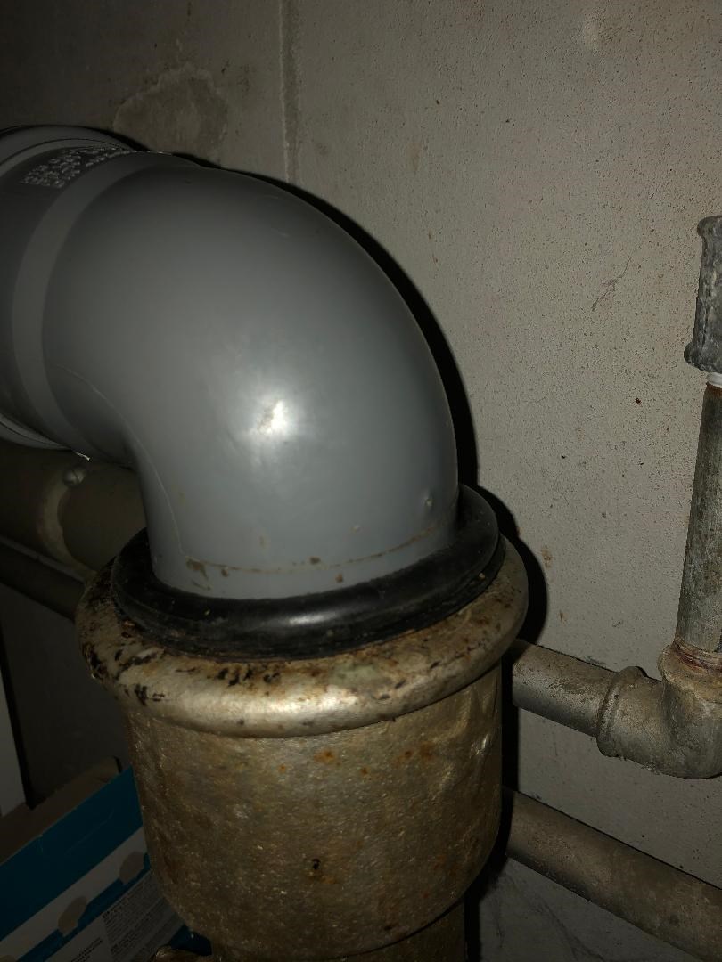

Hej LDS-forum,
Jeg har monteret et 75 mm mengeringssæt for at tætne overgang fra plastrør til støbejernsrør under køkkenvasken. Er der nogen som kan fortælle hvorvidt selve mengeringssættet skal trykkes helt ned i støbejernsrøret? Grunden til jeg spørger er at det føles noget stramt for selve rulleringen som umiddelbart ikke kan komme ned, men lige nu virker overgangen ikke specielt tæt. Tak for tips og tricks.
Den skal med ned.
For at få den med ned bør du adskille det igen og smøre det hele godt ind i shampoo eller opvaskemiddel. Så glider der på plads med minimal vold.
