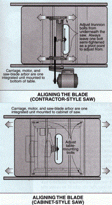

...og som er beskrevet her:
(min er så vidt jeg kan lure en "contractor style"):

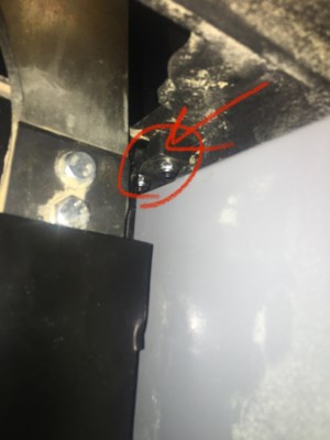

Så jeg løsner 3 af de 4 skruer og den 4. skrue en anelse på dette billede.
Så slår jeg med en pind og hammer ind på holderen (trunion kalder de det i de engelske artikler aner ikke hvad de hedder på dansk). Her set inde fra saven.

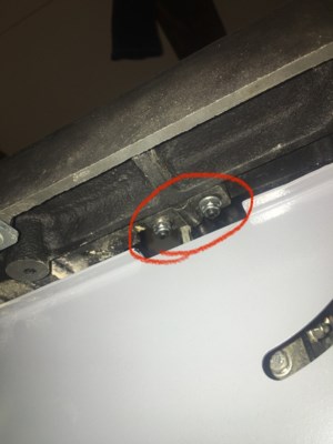

Og ude fra:
Disse holdere er ganske små på min i forhold til de massive jernklodser man ser på nettet, men hullerne er dog aflange, så de burde kunne justere sidelæns. Når 3 ud af 4 skruer er løsnet kan jeg også justere vinklen så den bliver parallel med sporerne, men når jeg spænder skruerne igen hopper den tilbage til at være 0.5-0,7 mm skæv, selv om jeg krydsspænder lige så stille og roligt. Har også prøvet at holde den fast mens fruen spændte skruerne, men den sidste skrue får altid trukket den skæv igen
