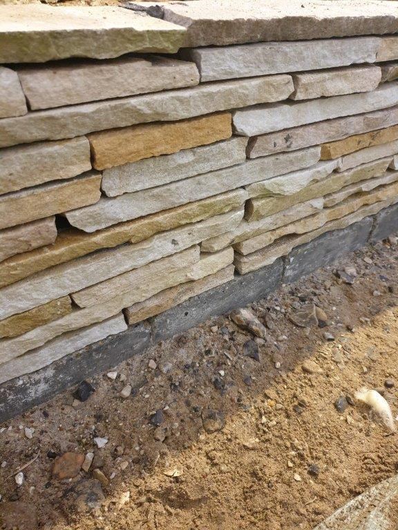

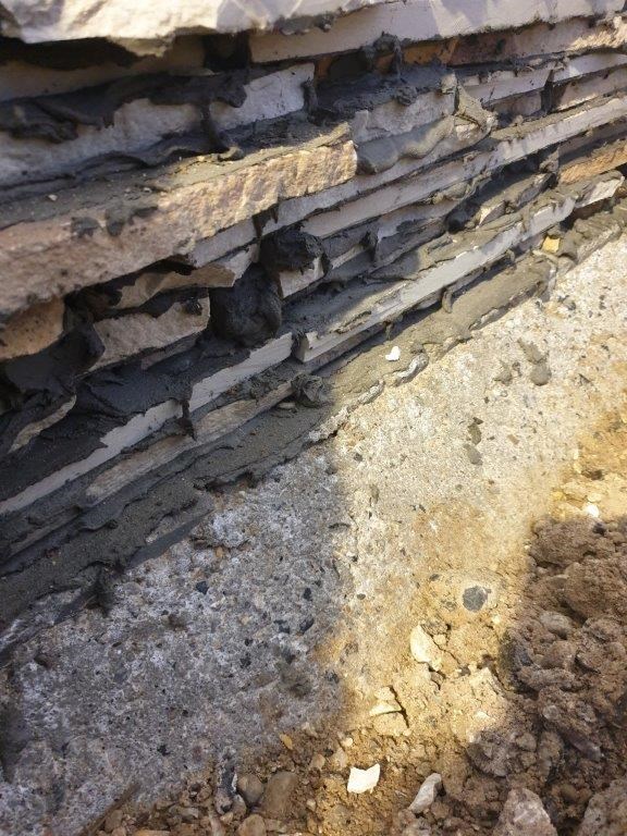

Hej. Så fik jeg limet stenene til støttemuren sammen med Alfix compifix. Jeg valgte at starte som beskrevet ovenfor med en kantblok hvorefter de flade sten blev bygget op til ca. 30 cm. Kantblokken er sat i godt 10 cm jordfugtig beton, der er lagt en trekant på for og bagside. Hvad med resten af stenene - de er 10-15 cm bredde og som sagt lime sammen med en Alfix combifix. Nu er jeg så voldsom i tvivl om hvordan jeg skal sikre bagsiden yderligere - hvordan skal der bagstøbes? Bagved vil der være en terrasse (med de samme sten - bygget op på sand + 12 cm stabilgrus og lidt afrettesand 3 cm). Se billeder af støttemuren. Jeg har en masse universal beton 0-4mm - men skal det påføres stenene som en lige mur bagved eller skal det skråne op, eller noget helt tredie?? Håber der er en venlig sjæl der kan hjælpe en newbie :-)
