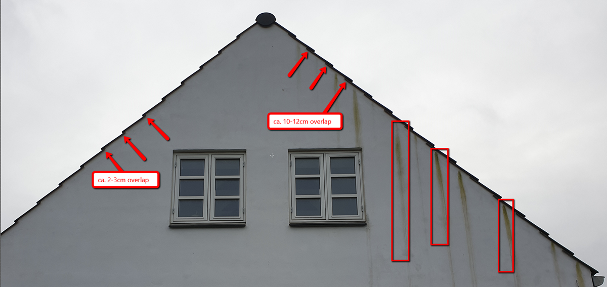

Jeg fik for ca. 2 år siden bygget førstesal og i samme omgang fik jeg lavet et nyt tag. Nu ca. 2 år efter kan man se tydelige "afmærkninger" i hver gavl, hvor der løber noget vand ned, hvilket resulterer i tydelige alge aftryk. Jeg er i tvivl om dette er normalt?

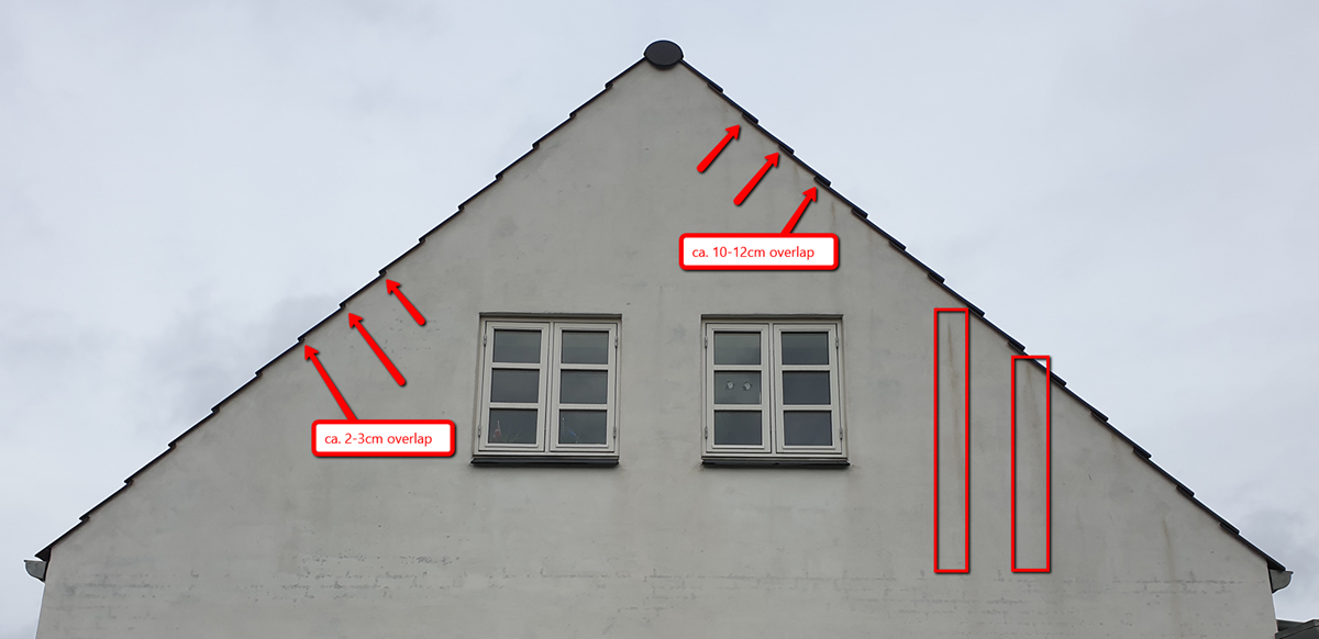

Jeg har samtidigt lagt mærke til, at tagstenene ikke har samme "overlap" på hver side af huset. I højre side (med front med gavl) er der betydeligt mere "overlap" mellem tagstenene. Det samme gør sig gældende i den anden ende af huset. Problemet med vand ned af gavlen er kun i den side hvor der er betydeligt mere overlap.
Der er 15 sten på hver side.
Jeg har vedhæftet nogle screenshot, for at hjælpe med forståelsen.
Håber der er nogle kyndige der kan bekræfte om dette er normalt eller ej.
Mvh Michael

Det er meget normalt med manglende udhæng, men det er ikke god byggeskik på vores breddegrader.
At algerne hovedsageligt optræder i den ene side, skyldes en kombination af vind og sjusk.
Velkommen på lds
Jeg synes ikke det ser sjusket ud. Men uden udhæng vil muren få meget mere vand end hvis der var valgt udhæng. Vent og se du skal nok få belægning striber på hele gavlen.Det er det man i arkitektkredse kalder patina, og det koster faktisk penge at opnå.
Mon ikke forskellen i overlap skyldes at tagstens typen ikke er slutter symmetrisk i star og slut ende, og at "fejlen" optræder modsat i den anden ende. Når tagflader er lige store og der er lige mange rækker så kan man ikke lægge dem op med 10 cm i forskel i alle 15 rækker. Det vil medføre at den ene tagflade ville gå 150 cm længere ned end den anden.

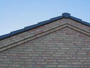

Det værste ved det der er næsten at taget går så langt ud i tagrenden(på billede 2 til højre).
Det kan give problemer ved voldsomt regn at det render udover tagrenden og kan skabe fugt skader i din væg ved jorden, især når der ikke er udhæng på. Det Vil også være svært at gøre tagrenden ren. Om det er sjusk ved jeg ikke, men det er ihvertfald ikke optimalt.
Der findes sten der vist nok hedder "Vindskede-sten" som laver en ekstra kant, men om de vil hjælpe på dit problem er nok tvivlsomt, da vand vil rende ned af dem også og ende på muren.
Det er desværre prisen for ikke at have udhæng.
Det er sjusk og bør laves om hvis de er e lagt 10 cm udover væggen
Enhver fuldbefaren tømrer og murer vil tage højde for det manglende udhæng og få en afslutning der passer - det andet er sjusk, men der er grænser for hvor meget en dygtig håndværker kan rette op på en uduelig arkitekt.
