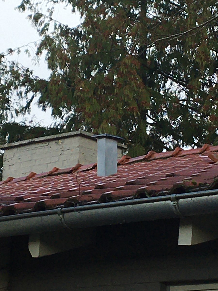

Vi har denne gamle taghætte, hvor der er begyndt at løbe vand ned, når det regner kraftigt. Jeg har været oppe på loftet for at se på isolering, som ser fin ud, så tænker ikke, at der er tale om kondens. Hvilken type taghætte tænker I passer til vores tag?
Det er lidt svært men denne kunne være en mulighed LINK Men du skal vide om den passer til tagstenene. Har du ekstra tagsten liggende kan du tage en ned på byggemarked og se hvilken der passer bedst til netop dine tagsten. Har de ikke den rette farve så kan det bestilles hjem.
