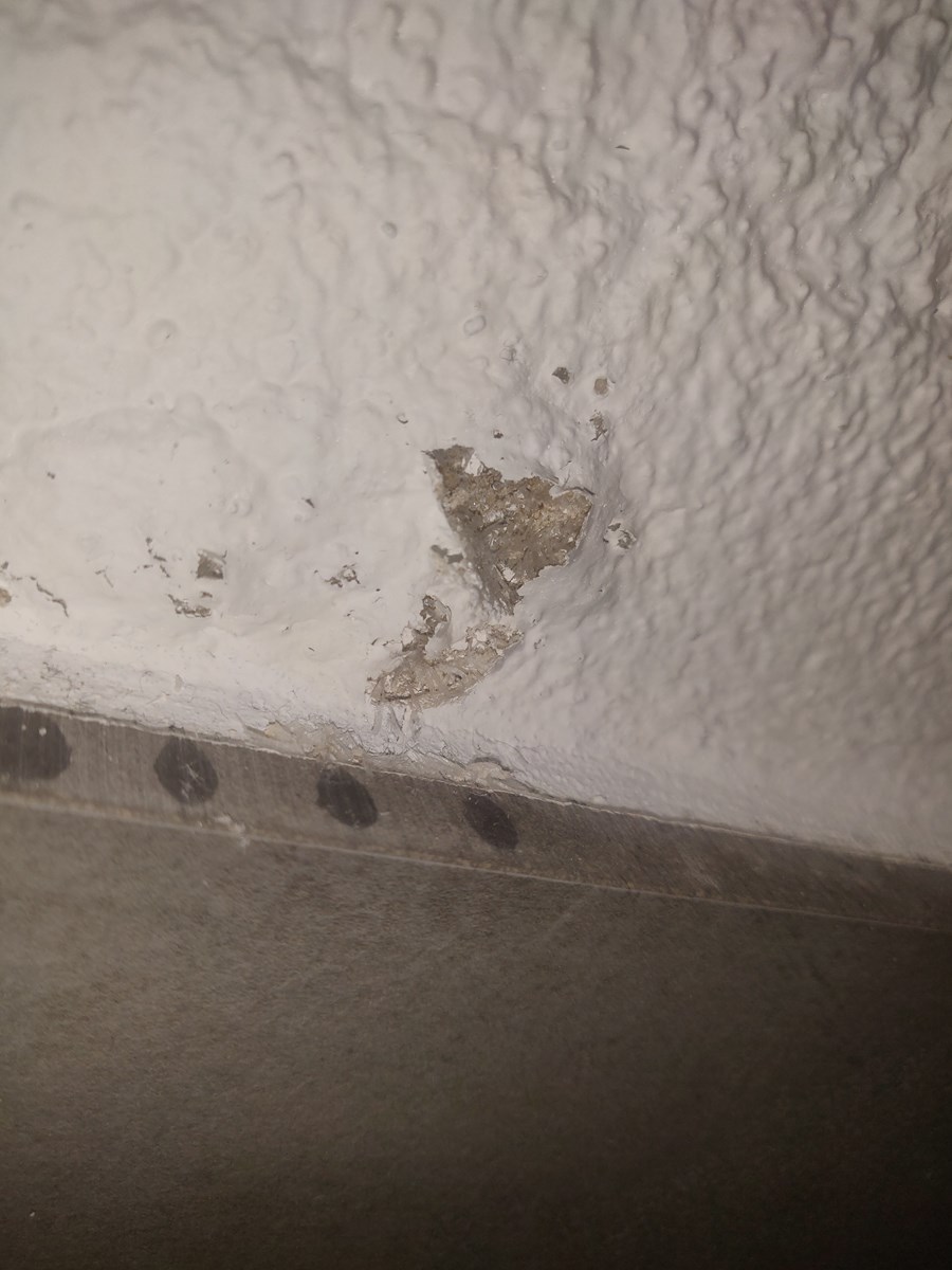

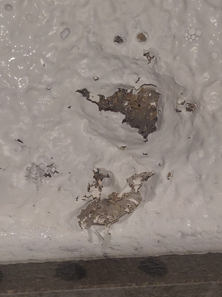

Hej alle, jeg har for nylig fået malet min kælder med diffusionsåben maling. Her to måneder efter ser jeg der er dukket noget op som ligner svamp. Er der nogen kyndige der kan se hvad der er? Svampen er hvid. På billedet ser det fugtigt ud fordi at jeg har sprøjtet med noget rodalon i håb om at kan hæmme det lidt.

Det ligner ikke skimmelsvamp, men afskalling af maling.
Er du sikker på din maling er diffusionåben?
Kan værekalkudslag
Det kan vel også være saltudtræk. Overfladen på malingen ser meget blank ud, er der måske tale om akrylmaling der er "diffusionsåben" i så fald er problemet at sådan noget kun er meget lidt diffusionsåbent måske en hundredel af hvad fx kalkmaling eller silikatmaling er.
Derfor kan der nemt være mere fugt i væggen end akrylmaling kan håndtere. I så fald er der kun den hårde vej hvor maling hugges ned, væggen pudses op på ny (afhængigt af husets alder nok i hydraulisk kalkmørtel) og derefter males med kalk- eller silikatmaling.
Så første spørgsmål er hvilken maling har du brugt ?

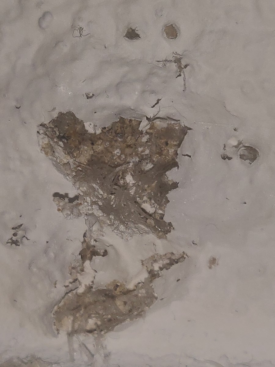

Tak for svarene! Det er en diffusionsåben maling baseret på kalk - jeg husker ikke producenten. Det ligner hvide tentakler/krystaller, er det mon et salpeterudtræk? Har forsøgt mig med et bedre billede.

 Den er meget mat i virkeligheden, men jeg fugtede væggen med rodalon inden billedet derfor det blanke look 😊
Hvordan var væggen før du malede og hvad gjorde du ved den udover kalkmaling
Ask
Den havde fået en silikatmaling inden, men den var for rå så den fik en tykkere kalkmaling for at jævne væggen lidt. Du tror ikke det er svamp?
Nej jeg tror det er saltudtræk og maling der skaller af. Enten fordi væggen er behandlet forkert eller fordi underlaget var dårligt til at starte med. Hvis væggen stod fint med silikatmalingen så er det nok din behandling.
Konkret har jeg aldrig hørt om kalkmaling ovenpå silikatmaling (den anden vej kan man godt) og desuden rimer tykt lag og diffusionsåbent dårligt på hinanden.
