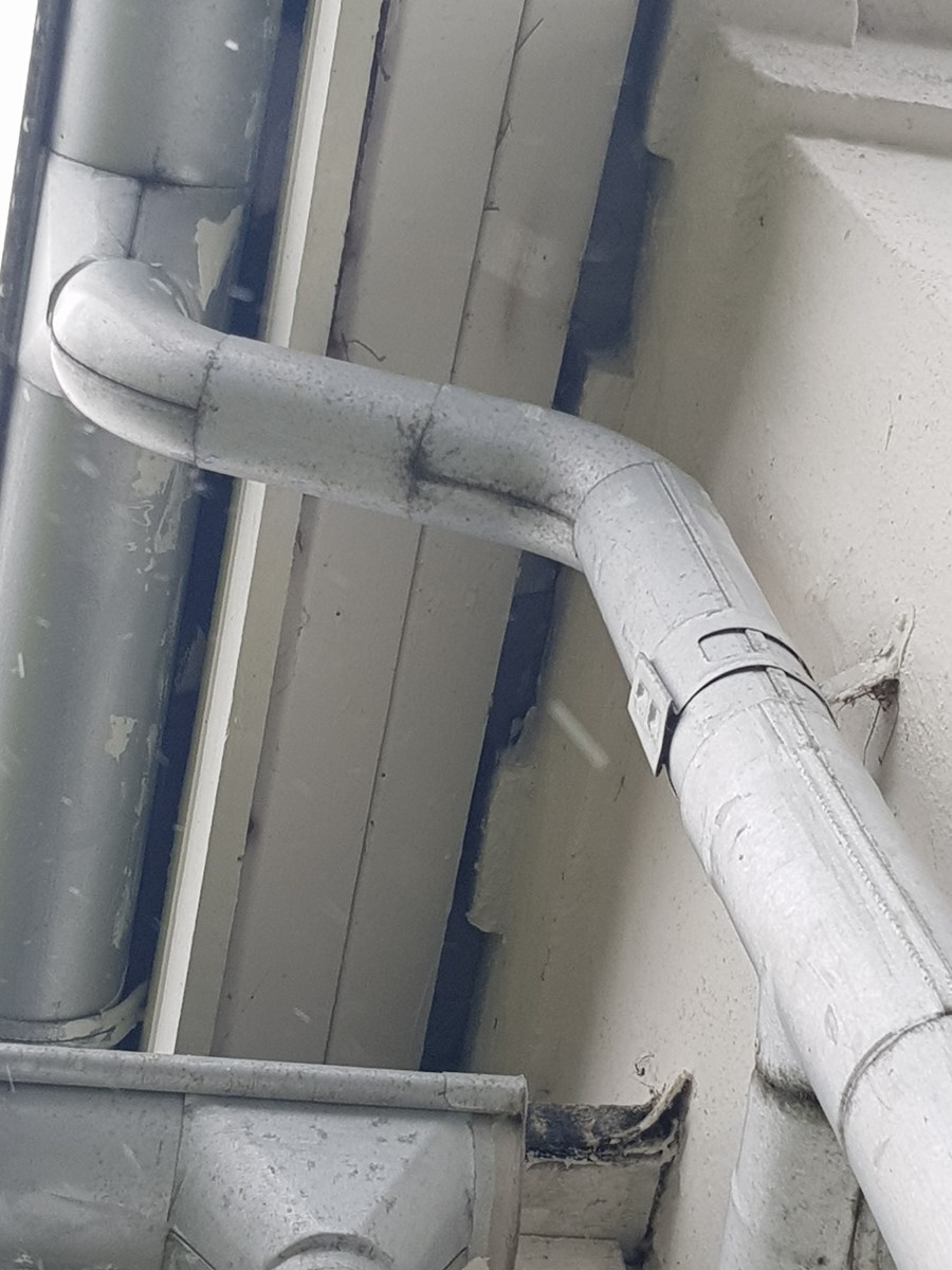

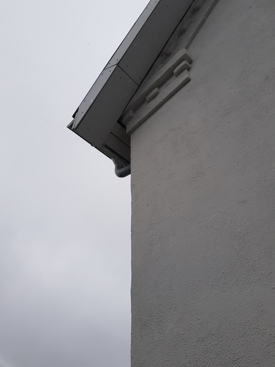

Hej!
Jeg bøvler lidt med at fugle bygger en rede eller to under brædderne ved taget. Jeg har ikke erfaringer med, at de kommer ind under selve taget. Jeg har vedhæftet et par billeder.
Eventuelt en der har et godt råd til hvordan jeg bedst skærmer brædderne? På forhånd tak!
Det er et hus der har fået nyt tag på et tidspunkt og derved dækket den meget fine gesims.
Du skal have sat et fint masket net op som holder dem ude. Det bliver nok nødvendigt at tage inderste bræt af og sømme / klipse en strimmel net op på spærfod og så sætte bræt op igen.
Mon ikke denne type kan gøre det. Du kan skære hele rullen over til passende strimler med en vinkelsliber. Elle klippe det med en pladesaks.
Skal du også holde mus ude så skal der nok lidt finere masker i nettet.
Du må endelig ikke falde for fristelse til at stoppe huller med noget lufttæt. Der skal udluftning op under taget
