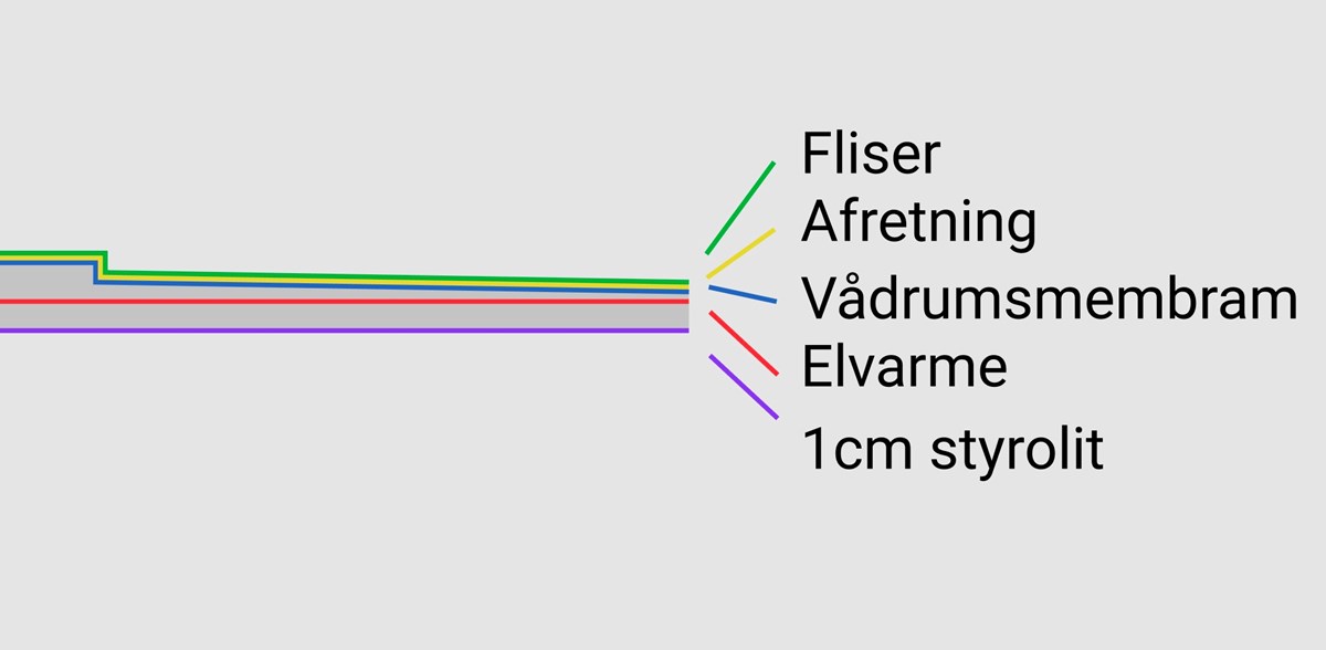

Jeg er igang med at lave nyt bad og er kommet i tvivl om hvilket lag jeg skal støbe el-gulvarmen ind i. Typisk støber man det ind i et afretter lag, men da jeg skal have en lille 0.5cm opkant mellem bad og resten af rummet er jeg bange for at bøje det for meget. Kan jeg blot istedet støbe det ind i selvebetonlaget som bliver 3-6 cm tykt og ligger ovenpå en plade styrolit? Og kan jeg risikere at betonlaget revner når det er så tynd?

Du risikere nok at betonlaget revner, men ikke på grund af elvarmen. Men du behøver jo ikke at lave op kant så skarp i selve betonpladen. Så kan devimat sagtens gå skråt ned i bruseniche. Op kant laves så i afretningslaget, ELLER du kan undlade op kant, som kun er til at smadre store tå på.
