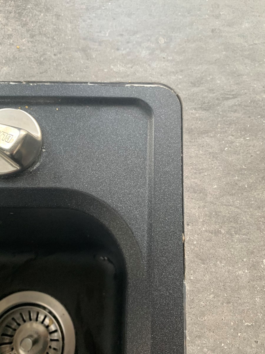

Silikonefugen i køkkenvasken har det skidt.
Min første plan var at tage vasken op, fjerne den gamle fuge og lægge en helt ny.
Men vasken sidder voldsomt godt fast og jeg overvejer om jeg kan nøjes med at fjerne den synlige del (med en hobbykniv) og lægge en nye fuge.
Men hvordan lægger man en så tynd fuge og samtidigt får fugen til at langt nok ned i revnen til at fugen ikke nemt bliver trukket op igen ved et uheld?

Jeg kan fint bruge en hobbykniv fra oversiden og fjerneden synlige silikonefuge. Men på undersiden kan jeg slet ikke komme til med nogen form for redskab, og jeg frygter at vasken dermed sidder urokkelig fast
