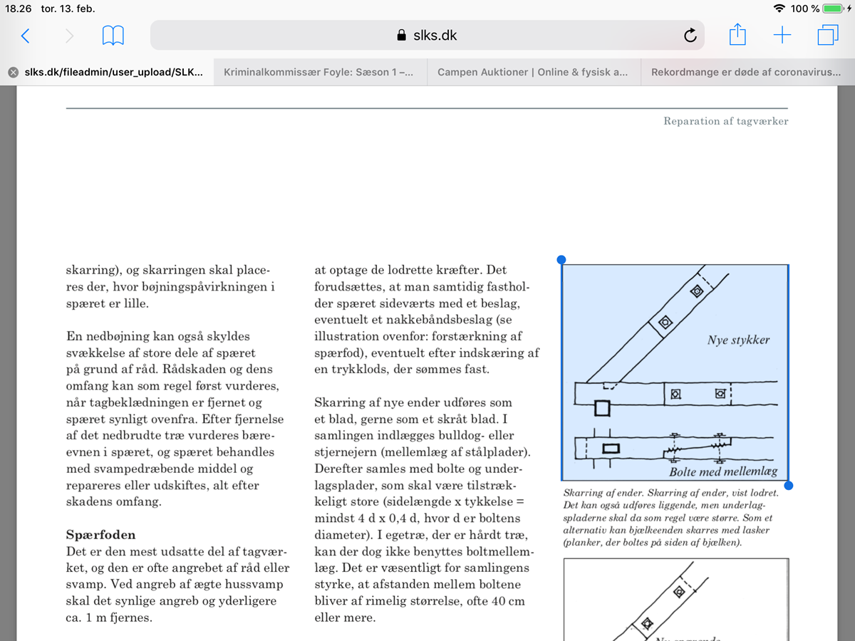

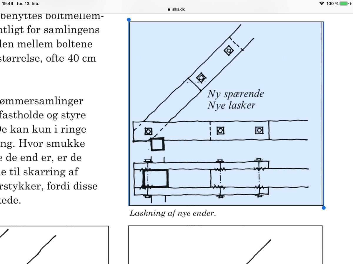

God ide. Lidt ligesom på dette billede? Spærene skal ikke være synlige.
Jeg kan godt regne ud at jeg skal ahave soldater under den vandrette bjælke og det skal der også på det skrå spær. understøttelse af den vandrette er ikke et problem, understøttelse af det skrå spær må vel være en stolpe som monteres under den skrå og støtter på den vandrette. Har du prøvet at lave noget tilsvarende?
Fornyelse af det skrå spær er nok den største udfordring, den kan man vel ikke lave med lasker på siderne ligesom den vandrette bjælke
På din skitse er der jo lasket på det skrå spær. Jeg ville ikke vælge løsning med gennemgående bolte men bruge et antal gode træskruer, og så større overlap end skitses antyder. .
Du behøver sikkert ikke at understøtte det skrå spær, hvis det ikke allerede er sunket. Som jeg beskriver det spærtræ på den ene side, skruet fast med f.eks. 10 stk 100 x 6 mm træskruer oppe på det friske.
