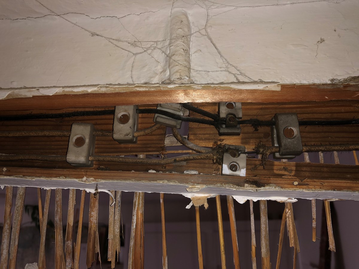

Jeg er ved at renovere lejlighed og er stødt på disse ledninger. Er det gamle telefonnets ledninger eller kan der være strøm i?
Ligner en god gammeldags klem kasse. Det er installations ledninger fra den faste installation, altså 230 volt. Sådan lavede man det i mange lejligheder for mange år siden. Måske den er frakoblet ved en tidligere renovering, og ellers er der fuld power på. Du må måle inden du rører. Det er ikke telefon ledninger.

Det er klemkasse installation , og den er i brug , sidder typisk i en entre/korridor , hvorfra man trækker strøm ind i de tilstødende værelser................

Du har da gået godt til den med brækjern eller andet. Pas lige på du ikke kaster dig hovedløst ud i noget og får stød.
Ledningerne er blevet beskadiget, så du skal have trukket det om i noget kabel stedet.
