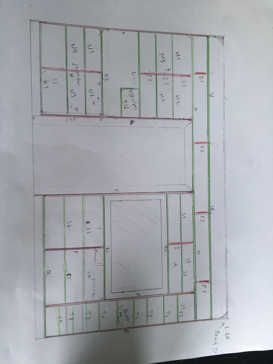

 Tak for tippet... men den del er lidt sent ;-) der står allerede for flere 1000kr groft udskåret birkekrydsfiner i kælderen parat til at blive fint tilpasset på saven. Og så er jeg “allergisk” over for melaninplader. Vi havde overvejet det med fx trævarefabrikkernes modulsystem, men det matchede ikke med det ønskede layout. Så det blev selvbyg - se billede. Væggen er 4 m bred og 2,6 høj.
Edit: Ved ikke hvorfor billedet kom ind under citatet af dig. Kan ikke rette det på mobilen. Placeringen af stykkerne E1-E4 svæver i det uvisse. De skal understøtte samlingen af u og v ovenfor og se nogenlunde pænt ud. De grønne er 15 mm krydsfiner. De røde er 21 mm.
Hold da op. Det er ikke så lille et projekt. Der skal du absolut ikke prøve at tilpasse hele reolen til den bulede væg. Det bliver meget lettere hvis sider m.m. har samme dybde og så camouflere skævheder ved kanter.
ev elmand skrev den 13-02-2020 19:48:08
 Jep. Det var også derfor at ideen med bagpladen nok er nemmest at udføre.
