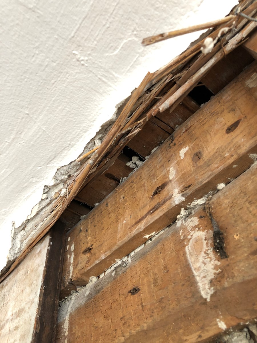

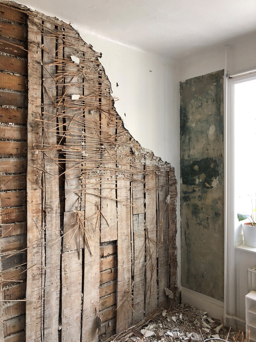

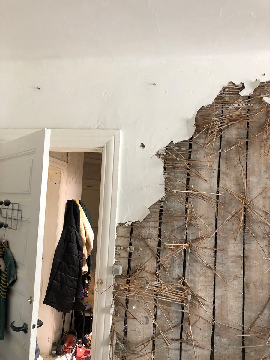

Væg af træ - kan den være bærende ToreKJ 15 11-02-2020 12:49 Jeg er gået i gang med at fjerne en væg men jeg bliver pludselige bekymret om den understøtter loftet. Det er en gammel trævæg. 7 svar Følg tråden Annonce Annonce Annonce

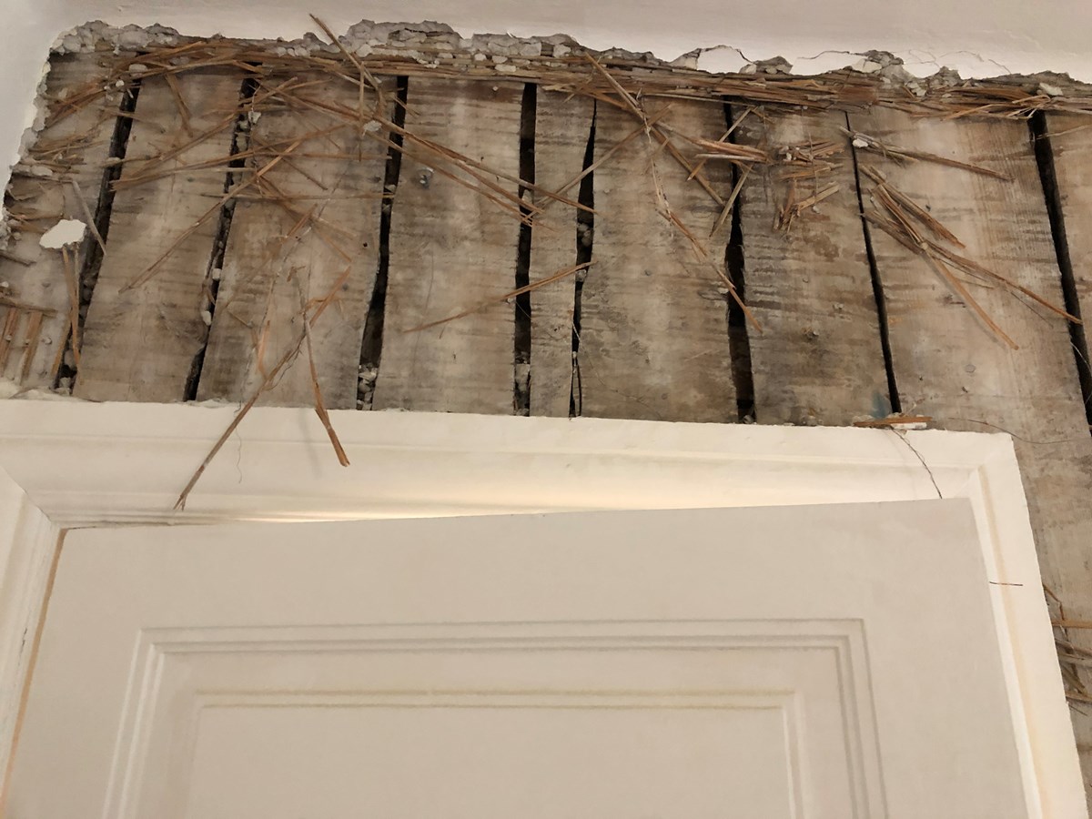

uldal 6695 6500 11-02-2020 14:22 Det er den goe gamle slags af rør og puds. Der står et skelet, som bærer forskallingerne, som igen har fået sømmet rør og hønsetråd på, til at holde på pudsen. Hiv forskallingerne af. Så kan du se om der står en alvorlig stolpe derinde, men risikoen er absolut minimal. Dog ligger der en overligger over døren.
ToreKJ Trådstarter 15 11-02-2020 14:36 Tak for dir svar. Jeg kan ikke se at der står nogle alvorlig stolpe derinde. Bare bræt på bræt. Så det er fint. Hvordan skal jeg forholde mig til overliggeren over døren og er der en overhovede en?
Rantzau 4693 2970 11-02-2020 14:40 Med mindre du skal genbruge døråbningen, fjerner du bare overliggeren uden videre. Den er en del af den lette skillevæg.
ToreKJ Trådstarter 15 11-02-2020 15:35 Mage tak for svar. Forskallingerne kan heller ikke være bærende for brædderne i loftet?
Rantzau 4693 2970 11-02-2020 15:41 Det har jeg aldrig oplevet med sådan en skillevæg, og dem har jeg trods alt set mange af. Annonce
ToreKJ Trådstarter 15 11-02-2020 16:26 Fordi man sætter loftbrædderne direkte fast til loftet og ikke lader dem hvile på skillevægge?
Rantzau 4693 2970 11-02-2020 21:42 Det er oftest omvendt. Skillevæggen er opsat efter loftet er etableret, men ofte er der efterfølgende opsat stuk der kan snyde helhedsindtrykket.
