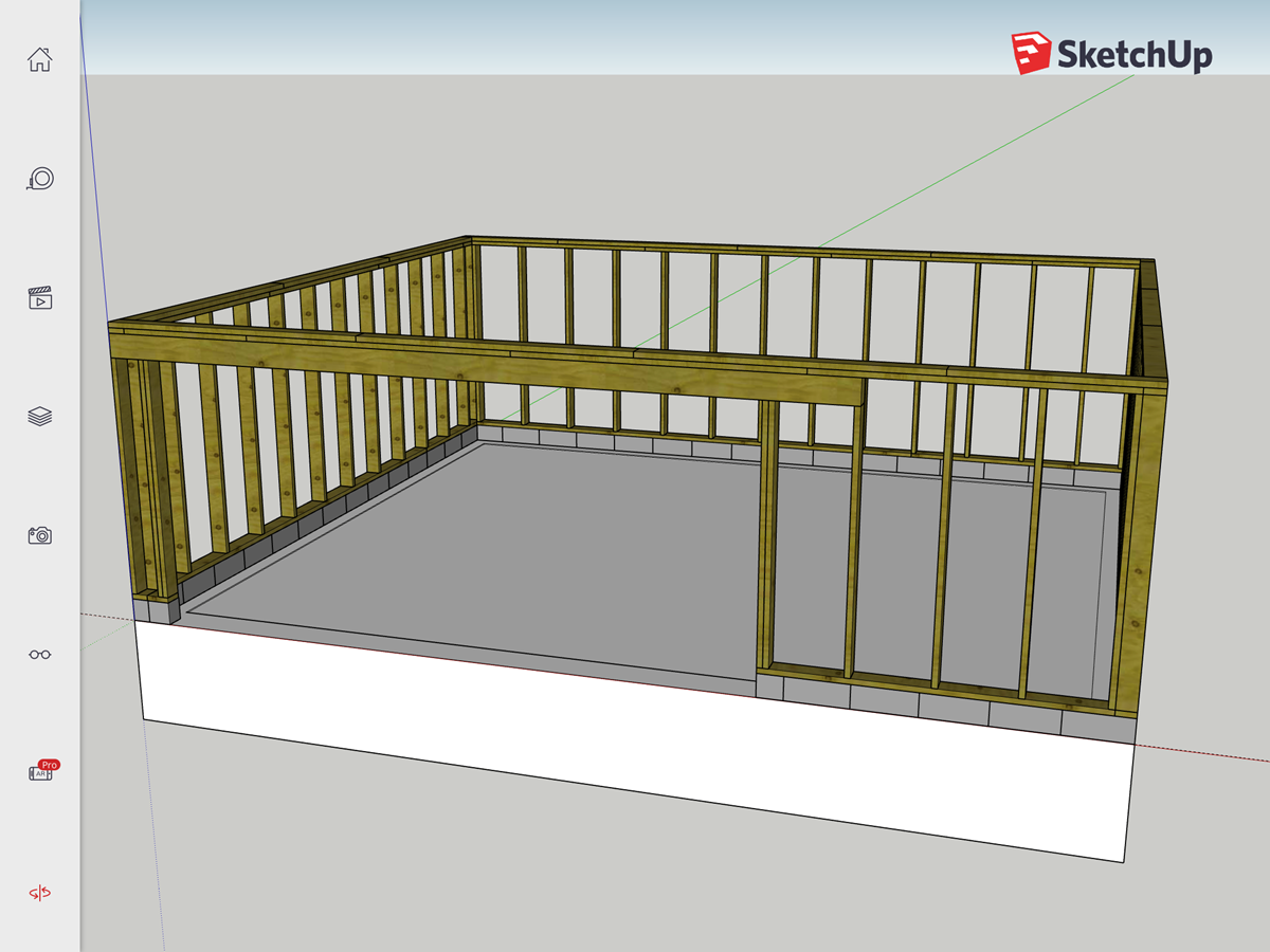

Ja som overskriften lyder, så skal jeg bruge en overlægger til min garage, jeg tænker pr. automatik limtræ.
Porten er 5m bred og garagen er 7m dyb. Mine lodrette stolper i væggen er 145mm brede.
De 2x 145mm der er tegnet ovenpå limtræet, har jeg fået at vide ikke er nødvendige. Men hvis de er der giver de en god stabilitet i bygningen.
Som i ser på tegningen, så vil limtræet skulle bære spær, da porten er på langs af bygningen og ikke i gavl.
Hvilken størrelse limtræ ville i vælge?

Du har ikke beskrevet hvilket slags tag du skal have på garagen?
Godt punkt.
Det er let tag / eternit.
Jonas
Måske en 18`er DIB er bedre? Lavere og mere stabil. Påvirkes heller ikke mod vand. Hvis det er ledhejseport, skal du jo bruge al den højde du kan få.

Prøv evt. at kontakte Lilleheden eller tjek deres hjemmeside, tror de har et beregningsprogram. De vil ofte gerne være behjælpelige med at fastlægge dimensioner hvis man ringer til dem.
Husk i din garage at der skal etableres afstivning i min. 3 af væggene med skråposter eller andet som kan føre de væltende kræfter gennem vægskiven til fundamentet. Det har du garanteret tænkt ind i konstruktionen, det springer bare i øjnene for en bygningsingeniør som mig når jeg ser sådan en model ;-)
