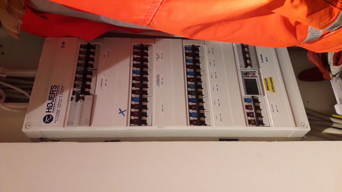

hej vi skal til og bygge en garage på ca 100 m2 der skal strøm ud fra huset tavle . met spøstmål er hvor stort kable jeg skal jeg købe. i garage vild jeg ha en tavle som jeg har i huset . det er ikke nået professionel værksted og garage jeg vil bare ha nok strøm der ud så min komprasser ikke står og kan køger . der kommer
loft lys
strøm til 2 porte
10 . 15. 220 w kontak
1. 380w kontak
og duendør lys jeg veg godt jeg ikke selv må lave det men jeg køber mange selv eller eller får af venner og hvad der er sparet er tjent på forhånd tak
