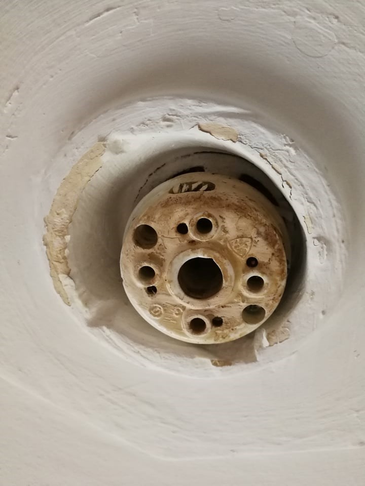

Ophæng af pendel i gl. roset udtag

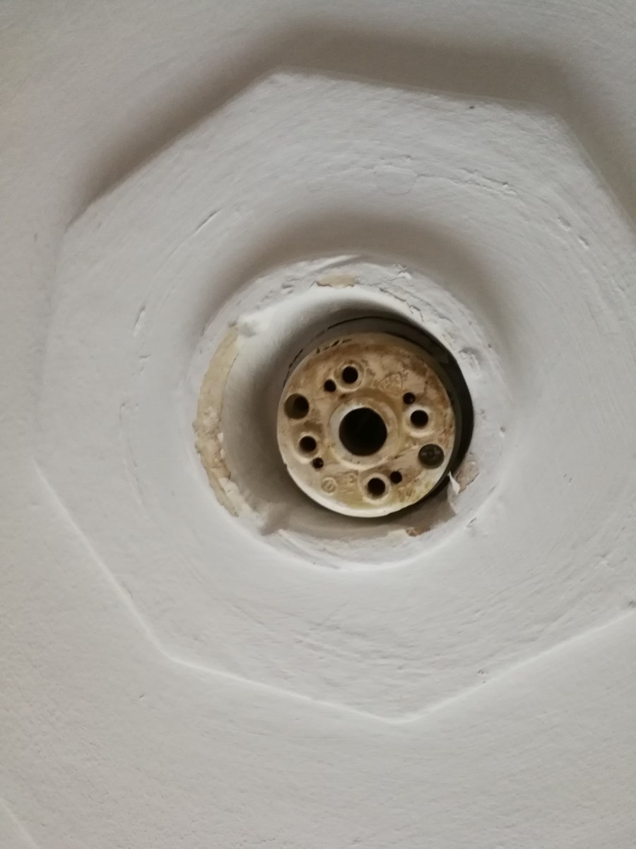

Jeg skal hænge en pendel op i et gammelt roset udtag, og jeg i tvivl om der der mulighed for at aflastning i udtaget. Jeg er desuden også i tvivl om, hvordan jeg skal kunne komme til at skrue på skruerne på siden af udtaget til klemmerne, sådan som udtaget sidder i loftet.

Der er umiddelbart ikke mulighed for aflastning i den som det ser ud. Der hører en krog til som stikke op i midten og drejes, men den har du naturligvis ikke.
Mon ikke den kan skrues af og trækkes lidt ned og på den måde få adgang til skruer i siden.

 Tak for dit svar.
Det vil vel sige, at jeg skal have skiftet udtaget, hvis jeg vil have aflastning direkte fra udtaget?
Ja
Ja det er en gammel sag fra jævnstrømmen tid , forneden på billedet er der i den gipsring der omgiver roseten 2 fordybninger ud for skruehuller så du kan få en skruetrækker ind og det er de små huller at lampeledningerne skal i , og ja den krog der burde sidde i midten mangler , men skal lampen hænge lige der .
