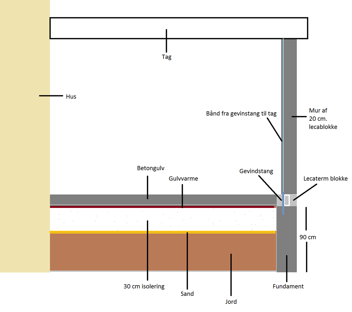

 Jeg har prøvet at lave en tegning sådan som jeg forstår at det hele skal bygges. Ser det nogenlunde korrekt ud?
Hvor først randfundamentet graves ud og støbes med lecaterm blokkene placeret oven på. Herefter graves der ud til selve gulvet og der bruges sand til at rette ud i bunden, herefter isolering, så gulvvarmeslanger og til slut støbes betongulvet ovenpå.
Til sidst bygges muren af lecablokke og der kan efterfølgende monteres porte i garagen.
Det ser godt nok ud hvis du kun vil have det frostfrit med gulvvarme. Hvis du vil have mere varme derinde så bør ydermuren bestå af 10 cm blokke med isolering imellem.
Husk rionet til at binde varmeslanger på.
