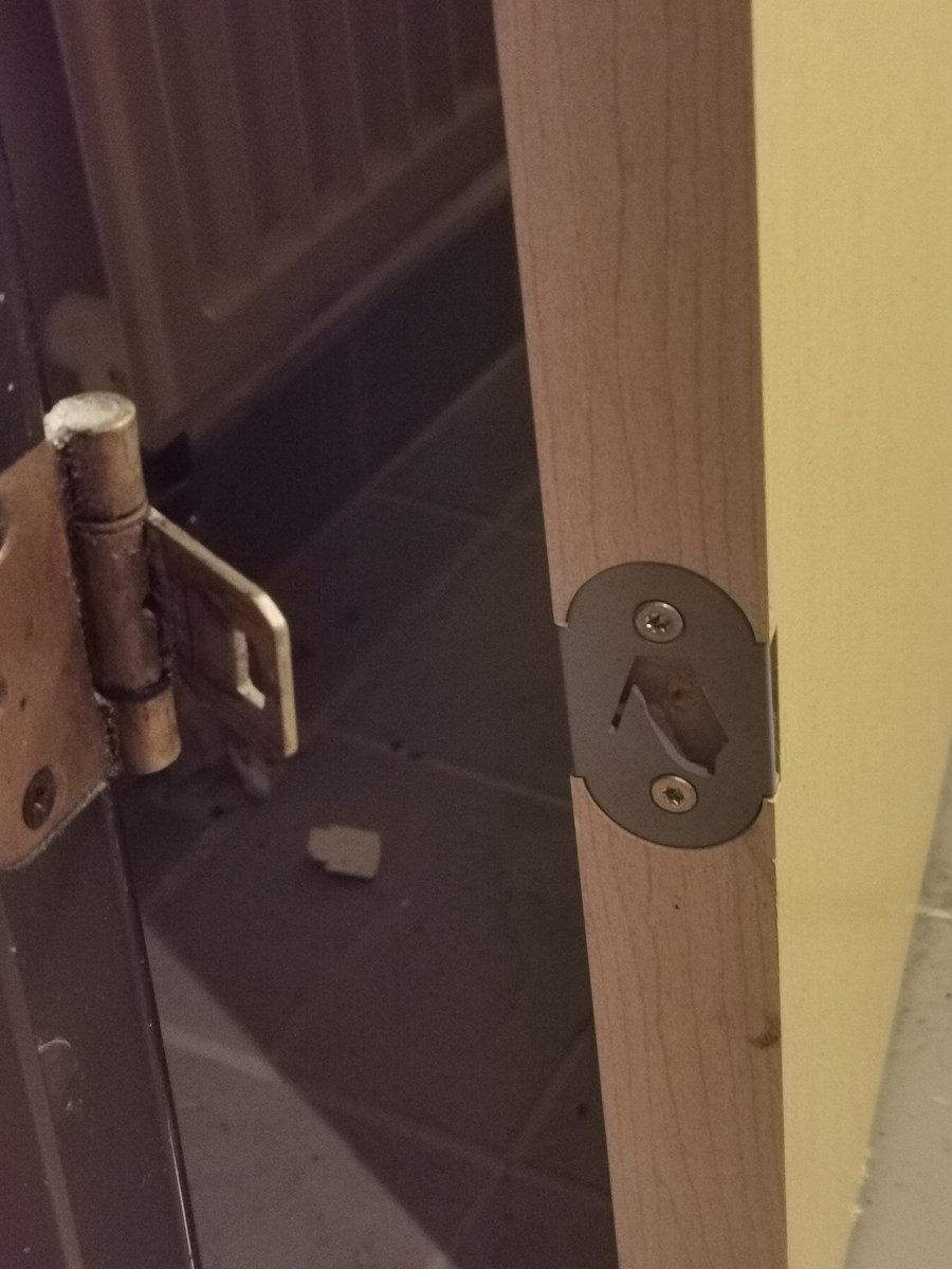

Dørhængsel, hvad hedder denne/hvor købes? fuerzzz1 537 09-02-2020 08:11 Hej. Hvad hedder denne dims (grå dims på døren, hvor der er knækket noget af), og hvor kan jeg mon få fat i en ny ? Der er tale om en Swedoor. Og hvad hedder den skruetrækker jeg skal bruge, det er ikke en jeg lige i har nemlig ? 4 svar Følg tråden Annonce Annonce Annonce
mfrost 3258 9400 09-02-2020 08:47 et swesoor hængsel tænker at det er den her https://www.melholt.nu/snap-in-haengsel-dor-del-hvid-swedoor-jeld-wen.html?gclid=CjwKCAiA1fnxBRBBEiwAVUouUn3ExqKFi8Q3mhSeXMvOTsNOomr_-dDs3TAKO0Jy0eXfLxfw_ytVexoCi4AQAvD_BwE skuen hedder forøvrigt en torx skrue og det er den mest udbredte skrue man køber i dag har svært ved at se hvilken str. det er kunne være en torx 15 evt torx 20
ev elmand 30543 7480 09-02-2020 11:35 Har lige monteret 2 Sweedors. Det er torz 20 Har nogen samlet det, kan det skilles ad. Samles igen ? ?m.v.h. Erik (1/2 ekspert i mange ting)
fuerzzz1 Trådstarter 537 09-02-2020 11:50 Oki, så skulle der være shoppet, både "dims" og torx fra 10-50 ;) Så burde jeg kunne få døren på mit badeværelse igen ;)
