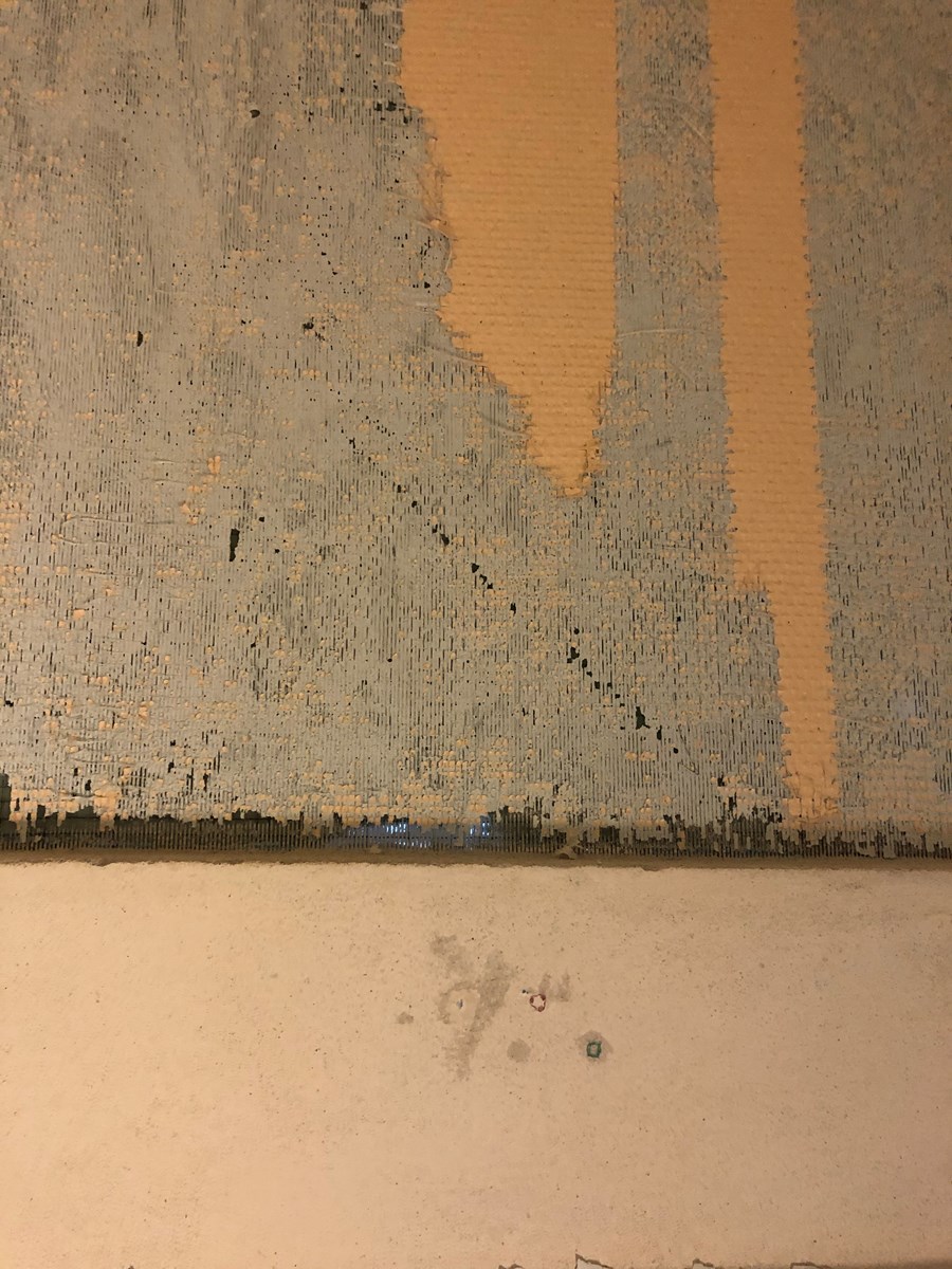

Mellem køkken og badeværelse sidder der en armeret råglasrude, som er dækket af glasvæv på begge sider. Desuden har ruden iflg. det oplyste en del "hakker".
Vævklæberen er meget svær at få af, har nogen gode ideer?

Det letteste er da at få tapetet af. Rør brun sæbe op med vand til en tyk grød og påfør et godt lag. Dæk helt tæt med plastfolie. Tape kanterne så det er lufttæt. Lad det sidde natten over og skrab af med en spartel. Rens efter med rent vand.
Så længe brun sæbe er fugtig virker det, så det er vigtigt at sæben dækkes lufttæt med plast som Uldal påpeger.
Krystalsæbe er bare lettere at påføre lodrette flader, da sæben har en konsistens som gele som ikke løber.
Jeg har sat et billed ind set fra badeværelsessiden. Det “grisefarvede” er rester af glasvævet, det hvidlige er noget lim/klæber af en slags. Desværre ikke alm. tapetklister 😔.
Bare på med noget sæbe og så en stripper
Husk de tre t'er: Ting tager tid.
Følg Uldals råd. Du kan muligvis forsøge med cellulosefortynder eller acetone.
