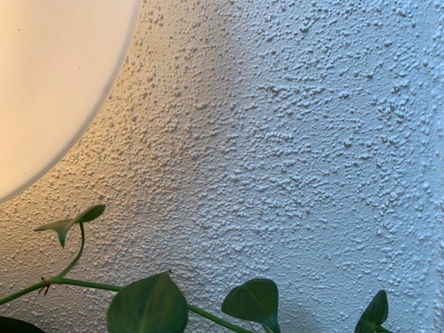

Jeg skal til at male vores badeværelse, hvor der er en eksisterende grov struktur på væggene. Men et par steder er der blevet spartlet op og væggen er derfor glat. Da jeg ikke ønsker at starte forfra, vil jeg prøve at lave en struktur som ligner det eksisterende, de steder som mangler. Hvordan gøres det bedst? Er det sand/grus blande
Håber i kan hjælpe.
Bland tørt rødt sand med billig hvid vægmaling og mal med STOR pensel eller kalkkost. Overmal med det bedste du kan finde.
