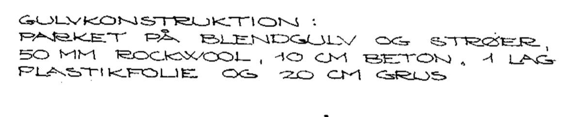

Står og skal lave nyt gulv med gulvvarme i huset. Kan på det gamle tegninger over huset fra 70erne er der er blendgulv under parketgulvet. Blendgulv hvad er det?

Det er noget gulv som er lagt nede under parketten fordi parketten ikke kan bære i sig selv. Er det sildebensparket?

Det er for så vidt også lige meget hvad undergulvet består af. Når der kun er 50 mm isolering i gulv skal du have det hele hugget op og forøge isolering til 300 - 350 mm afhængig af type og forholdene.
