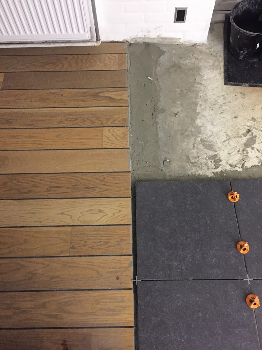

Jeg mangler lidt inspiration til en lang og relativ bred dækskinne efter mur er blevet væltet og stort køkken alrum efterhånden nærmere sig sin afslutning.
rummet er 4,2m bred, så en skinne i et stykke er nok ikke realistisk
men den skal dække ca 5 cm, da vi ønsker at beholde skibs gulvet (skal dog slibes)
Gulvlageret.dk har en overgangsskinne på 60 mm og 5,40 m længde i alu.
Det som ses på billedet ligner ikke 5 cm bredde. Hvis det er sådan hele vejen ville jeg lægge en sort gummifuge. Det kunne være den nye type lim/fuge fra Danalim. MS fugelim 526 i sort kunne bruges. Jeg har fuget et lille areal over køkkenbord med det, det var besværligt men ser godt ud. Besværligt fordi rengøring er med sprit eller renset benzin.
