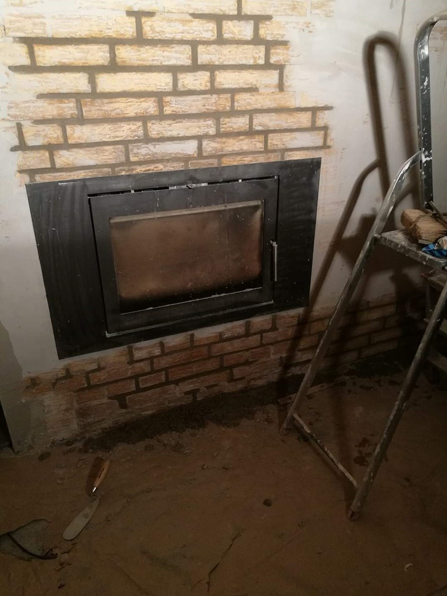

Kosmetisk renovering af brændeovn.
Min brændeovn har i forbindelse med renoveringen fået lidt betonsprøjt (flydende beton), malingklatter mm. på sig, og den er ikke helt ny, så jeg tænkte at jeg ville shine den lidt op.
Men hvad er fremgangsmåden? En roterende stålbørste, og så behandle med noget til slut? Hvad?
Tips og tricks modtages gerne
