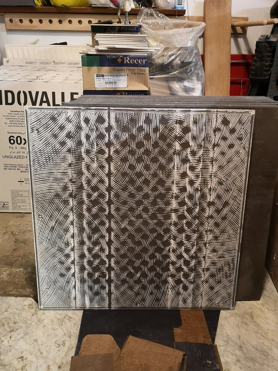

Har lige lagt 45 kvm 60x60 fliser.
Det viste sig at alle fliserne havde et lag hvidt talkum eller magnesiumpulver på bagsiden. Så meget at jeg ikke turde lægge fliserne.
Det kunne ikke børstes af, så alle fliserne skulle højtryksspules for at fjerne pulveret.
Jeg er ikke i tvivl om at det var nødvendigt, for når højtryksrenseren kan spule det af, så vil flisen jo heller ikke have vedhæftning der hvor pulveret er, hvilket et en stor del af flisen. Se billede.
Der er brugt 6+ timer på at spule de 126 fliser…
Kan jeg forlange en kompensation fra flisefirmaet?

Jeg ville lave en hurtig test:
Tag en flise og smør en klat fliseklæb på bagsiden og lad den tørre.
Hvis klæberen holder fast (hvad jeg tror den gør) så er der jo ingen grund til at gøre mere...
Fliseklæb er noget af det mest "klæbrige" i murerverdenen, og det kunne måske opløse det hvide stads
Nej kan du ikke. Det du skulle gøre, var at kontakte dem inden du gik igang med rengøringen. De ville formentlig afvise dig, og såmåtte du jo afleverer dem retur.
Du kan ikke komme bagefter og kræve noget.

Vi opdagede det først da vi skulle til at lægge dem. Flisemureren var klar og jeg havde taget fri fra arbejde og det hele skulle køre efter en snor... Så er det satme træls at skulle afblæse det hele, sende fliser retur og vente på en ny sending fra Italien. Så jeg gik i sving med højtryksrenseren.
Jeg skrev til leverandøren med det samme, og vedhæftede et billede. Han ville kontakte fabrikken i Italien. Men jeg tror godt vi allesammen ved hvordan det ender... De er sgu da ligeglade... Og på den anden side, så har jeg heller ikke handlet med en Italiensk fliseproducent, men med en dansk forhandler. Så det er i princippet ham og mig som har et mellemværende. Han vælger så at bounce den videre til producenten....
Det er altid noget at han gør et eller andet.
Husker, at jeg var ude for noget tilsvarende. Har lige været ude og se de resterende fliser og de har en belægning, der minder om den, der er (eller var) på dine fliser.
Jeg opfattede det som noget, der skulle forøge klæbevirkningen og de har da nu siddet i knap 20 år, så det hvide stads har da i hvert fald ikke skadet ret meget.

Producenten gør det for at flisen ikke brænder fast på båndet under produktionen.
Godt at dine stadig ligger fast... Har du været rundt og banke på dem? Grebet på en skruetrækker er god til at afsløre når en flise er skruk.
Jeg turde ikke løbe chancen. De skal nok ligge fast et godt stykke tid. Men hvad med om 2, 5 eller 10 år?
Til den kvadratmeterpris, vil jeg gøre hvad jeg kan for at sikre optimal vedhæftning. Det er ikke sjovt at skifte dem om 5 år...
