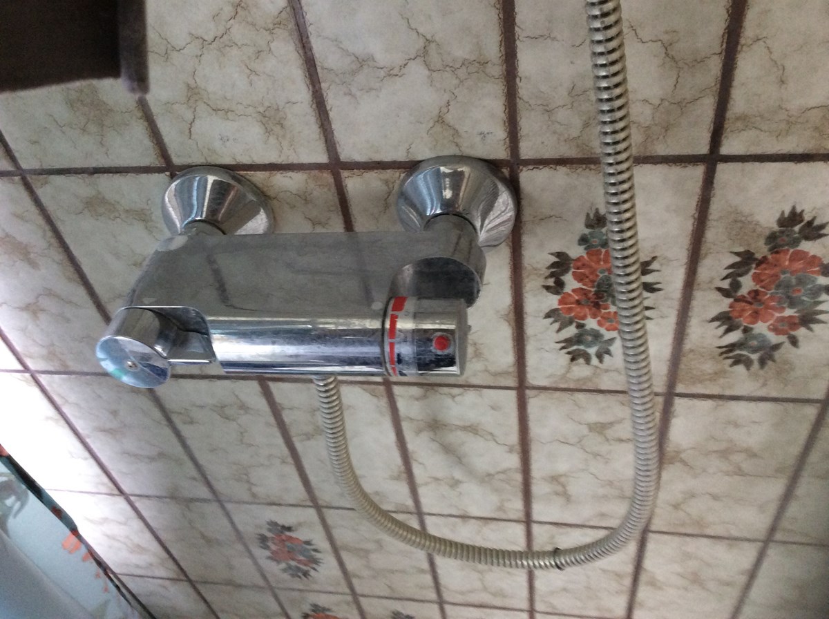

Blandingsbatterieti bruseniechen i vores bad sidder fast, så man ikke kan justere temperaturen. Har i et bud på hvordan jeg får den fri igen?

Hvis du trykker den røde knap ned og bruger modificeret vold, vil du kunne få det til at virke igen. Har du mod på at skille det ad, så kan du afkalke det, så det virker igen.
 Det virkede. Tak!
