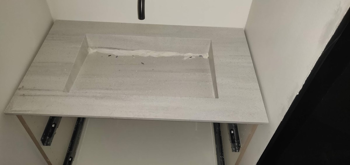

Jeg står i den situation at jeg er ved at få lavet nyt badeværelse. I den forbindelse har vi pga. nogle udfordring(som håndværkeren ikke havde forudset) været nød til at droppe fliser på en væg. Det betyder at den væg er blevet ca. 1 cm tyndere end først planlagt. Mellem den væg og en anden skal vasken være, og vasken er købt ud fra at der ville være en 1 cm. tyk flise. Det betyder at der nu er ca. 1,5 cm. på hver side af vasken, som egentlig skal fuges.
Jeg tænker umiddelbart at det kommer til at se relativt dumt ud med sådan en tyk fuge rundt om vasken.

Billede kommer her.
Er der ok m.h.t vådrum?

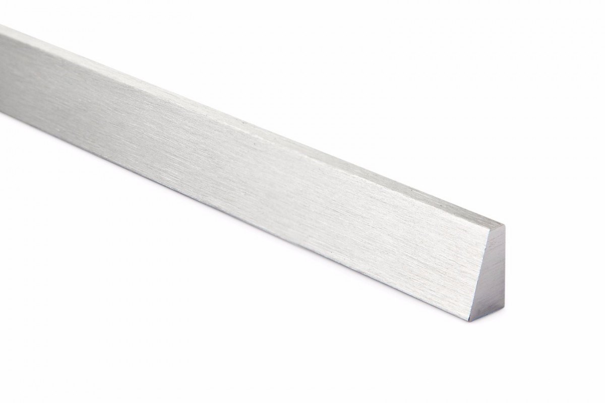

du kan montere en aluliste langs siderne og bagkanten. Læg dem i sanitetsfugemasse.
