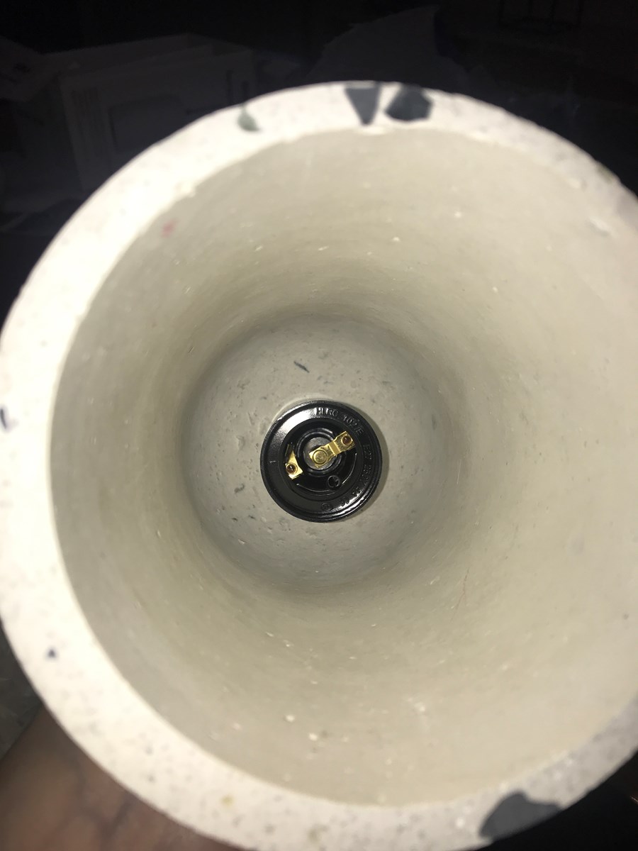

Kære alle,
Jeg har lige købt nye lamper, hvor der allerede sidder ledning i. Lamperne skal blot erstatte nogle eksisterende pendler, med en pænere ledning. Sagen er at fatningen sidder fast i toppen af pendlen, og denne er smal og dyb/lang. Jeg kan ikke rigtig komme til, eller se hvor låsen sidder. Nogle tips? Eller kan nogle fortælle mig hvordan låsen skal håndteres.
PinkHenrik
PinkHenrik
4574 6300
Svært at se på dit billede, men normalt kan en fatning skilles ad ved at trykke en smal skruetrækker ned på metallet du ser til venstre på dit billede, samtidigt med at du drejer fatningen rundt.
Der sidder nogle "modhager" i siden/bunden af gevindet, der gør at fatningens top ikke drejer af når du skruer en lyskilde ud.
Når du har fået toppen af fatningen, kan du skubbe på ledningen for at få "indmaden" ud... der kan selvfølgelig sidde en aflastning modsat som lige skal løsnes/skrues af.
