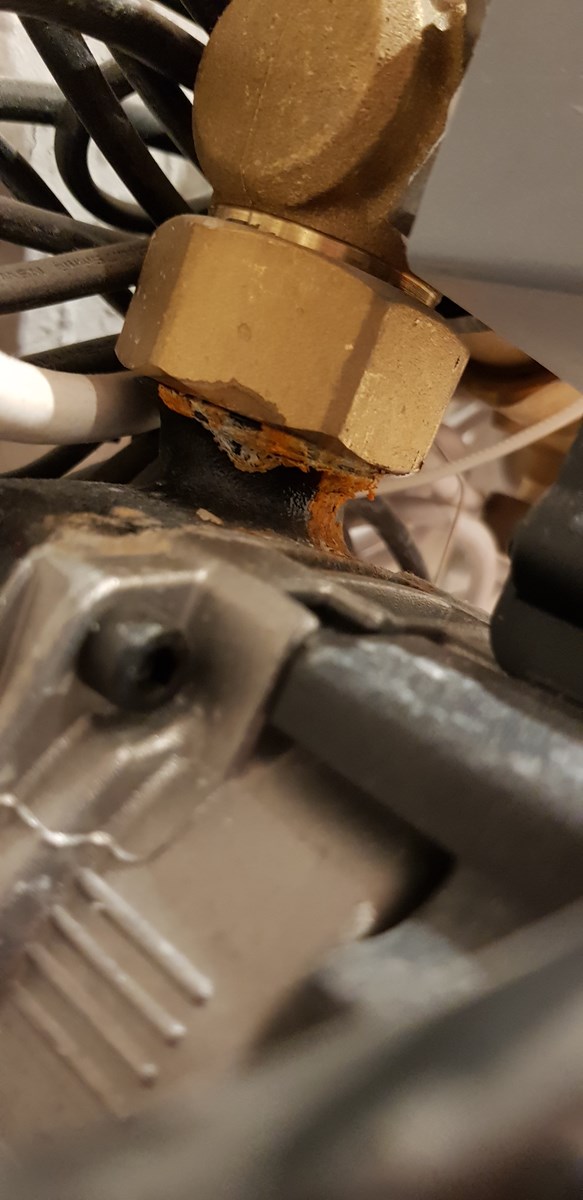

vi har fået lavet gulvvarme, og på installationen har jeg opdaget følgende. Rust på samlingen over shunten.
Systemet er fra sep'19.
Hvordan ser den samling ud om 5 år tænker jeg hvilket er min bekymring?

Det ser ud som om, samlingen har svedt lidt, men at lækagen har sat sig. Er der ikke fugtigt ved rustdannelsen, sker der ikke mere. Samtidig er vandet i gulvarmen iltfattigt og fremmer derfor ikke tæring.
Er samlingen fugtig, kan omløberen spændes lidt til.

Tørre det af at se om det kommer igen, eller det er blevet tæt i mellemtiden. Ellers skal det lige spændes til.
