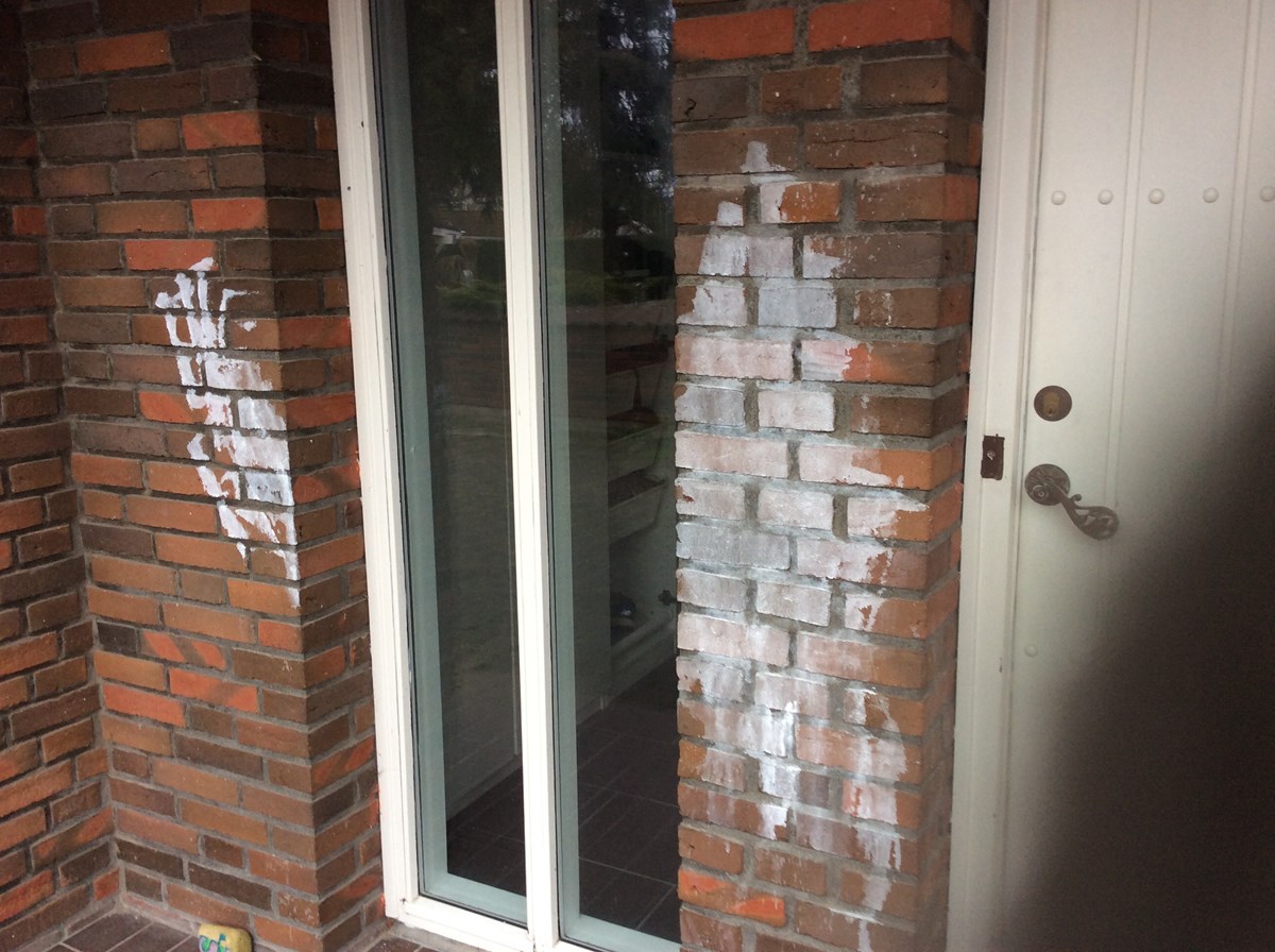

Hej.
Jeg har en kreativ datter, der har fået fat i en malerrulle og har malet vores facade. Det er en indendørs vægmaling. Nogle der har et bud på hvordan det kan fjernes?
Brun sæbe og så dække af med køkkenrulle.
Hvor længe skal det sidde? Og skal man så vaske det af med vand efterfølgende?
Har selv haft succes med det her.
https://www.jemogfix.dk/nitromors-farve-og-lakfjerner-750-ml/6123/9044606/
Brun sæbe skal sidde 8 - 12 timer og det skal være dækket næsten lufttæt.
Du kan købe speciel rensemiddel mod grafitti.
og du kan vær heldig at kogende/meget varmt vand kan gøre det ..............pas på fingrene ....!!!!!
....god arbejdslyst..
....... g.lykke...........
