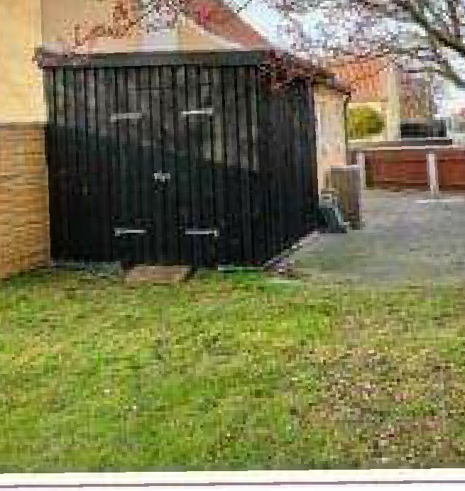

Skur og værktøj Nicolaim 41 02-02-2020 22:44 Hejsa 😊Vi har et nyt skur bygget hvor der er dampspærre på nogle af siderne i et skur. Mit spørgsmål er, kan jeg opbevare værktøj der så som geringsav, boremaskine osv der uden det tager skade?Der er ikke varme på derude. 3 svar Følg tråden Annonce Annonce Annonce

NielsChr 783 2610 05-02-2020 21:47 jeg tvivler på du helt vil undgå rust pletter på dit værktøj i et skur som på billedet. hvis det er det du er ude efter.jeg har selv 2 værksteds bygninger - den ene er helt isoleret og lukket -her er intet rust på værktøjet. Det andet er isoleret med 50 mm+100 mm gasbeton, støbt gulv med 50 mm rockwool., taget er med undertag men pt. uisoleret og med svag udluftning - dvs ikke et rigtigt isoleret skur.i det sidste værksted oplever jeg at værktøj efter et par år (primært vinter perioden) får let rust på overfladen - specielt hvis det blot ligger på værkstedsbordet - hvis det lægges ind i de stålskabe jeg har stående kommer der ikke noget.jeg har også min reserve geringsav stående der ude og den er blot dækket over med et hundetæppe - det sikre at natte luft ikke på samme måde kommer i kontakt og forhindre overflade rust.søjleboremaskinen står frit men er smurt godt ind i fedt - har dog fået lidt kosmestisk rust pletter på kabinet dele.jeg har også et par fuksvanse hængende og den model jeg har med blank jern har plet rust, mens mine supercut er med lakeret overflade og fint tåler den smule fugt som er i luften.så alt i alt kan du godt bruge det til værktøj, men læg det ikke frit fremme eller hængende på vægen. det skal i skabe og større maskiner skal lige have et hundetæppe over sig efter brug.
