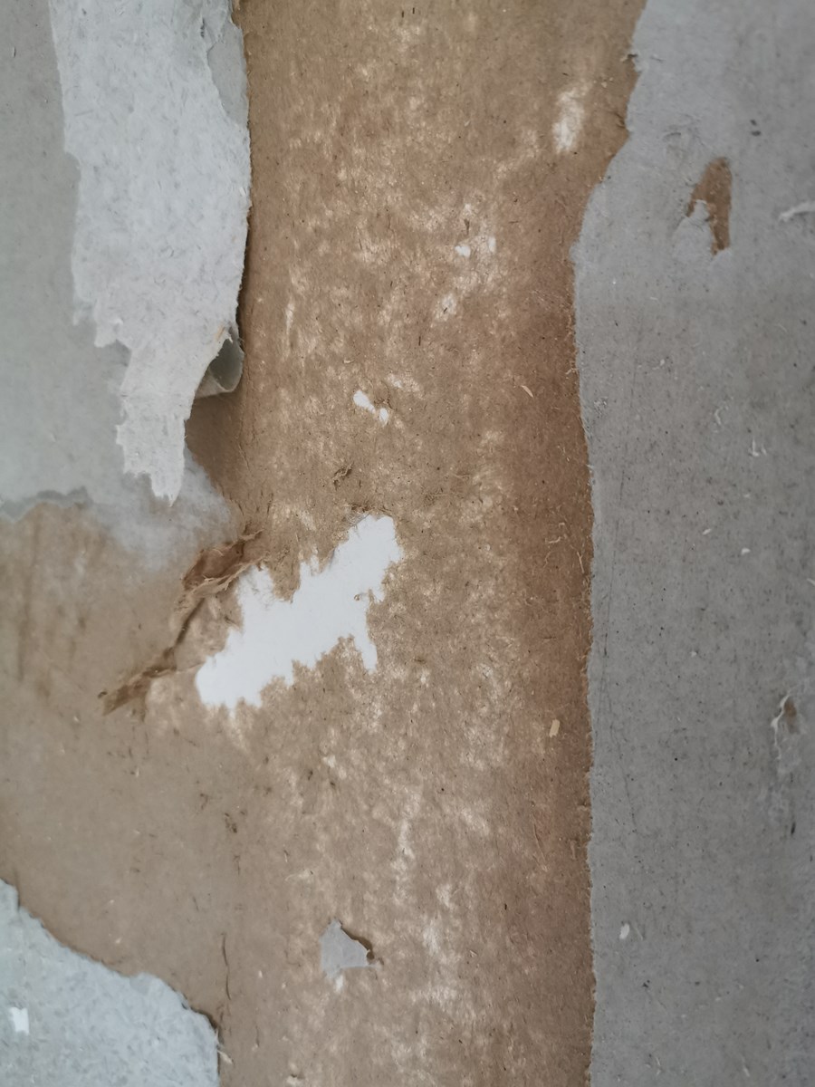

Er gips æggen ødelagt?
Hej LDS,
Er igang med at renovere mit hus, og har idag pillet tapet af en gipsvæg. Har til formålet købt en Scraper som gør arbejdet absolut udholdeligt må jeg sige, men det gik måske lidt for stærkt.
Et sted på gipsen kom jeg helt ind bag kartonen.
Planen er at give det en omgang finspartel og tapetsere igen, men vil det fæstne på den blotlagte karton?
Hvad er jeres erfaringer?
Spartel fæstner fint direkte på både karton og blotlagt gips. Hvis der kommer lagtykkelse på mere end 4 mm så skal det lægges på i flere lag. Og første lag skal være helt tør før næste osv.
og hvis du er doven .......... som vi andre ......... brug en grov sandspartel til de tykke lag ....... eller en polyfilla-type, men skrab den i , sådan at du altid er under niveau, så er du klar til en medium sandspartel , ........ PS : polyfilla-typer er svære at slibe i , derfor ............
....god arbejdslyst..
