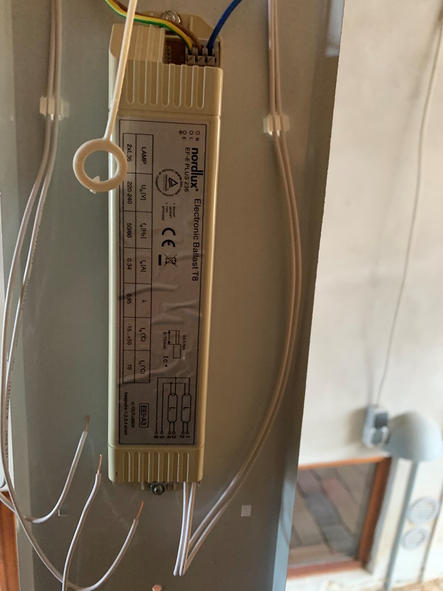

Jeg kan måle at der går 230V ind i amaturet. men jeg kan ikke målet noget strøm ud af "transformatoren".
Gode råd søges - skifter man bare hele amaturet eller skifter man transformatoren?

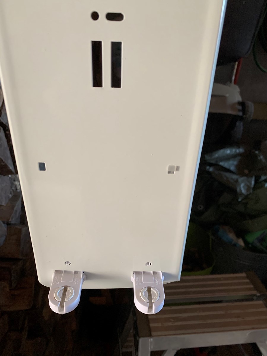

Jeg tænkte at det måske  var glimtænderen. Men det lyder lidt dumt: jeg kan ikke finde den ☹️
Det er nok fordi den slet ikke er der. Der står på "trafoen" at den er elektronisk. Det er sands6nligvis den der er gået når det ikke hjælper at skifte rør.
Du er vel opmærksom på at der er flere ledninger der ikke sidder i klemmerne. Men måske er billedet taget lige efter måling af strøm.

Kan det betale sig at udskift den eller er det billigere at køre i Harald Nyborg og købe en helt ny lampe?
Jeg ville skrotte hele armaturet og så finde et nyt LED-armatur i J&F eller HN.
